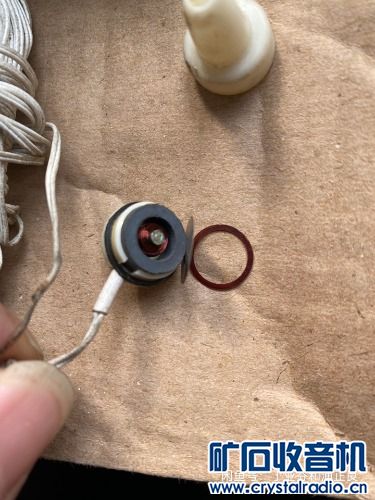

     我在1999年的时候因为没有高阻耳机,所以做不了矿石收音机,无意中想,既然输入输出变压器能给晶体管收音机变阻抗,那也一样能给矿石收音机变阻抗了,随手拿了一个收录机的变压器,结果一试就成功了,后来拿到1500Ω的636耳塞机,结果对比还是变压器加磁带随身听的动圈耳机声音更大。
     那些老玩家不可能不知变压器就能代高阻抗耳机,所以原因应该是变压器的价格和高阻耳机差不多,所以物尽所用。其实我想还有一个更重要的原因,那就是当年的低阻耳机灵敏度太低,就算用变压器变了阻抗,依然不会有声音,虽然当年的耳机都是磁电结构的,但是低阻耳机是用在晶体管收音机上,所以没必要做的灵敏度非常高。
      我想如果当年真的没有高阻抗耳机,那么用电动扬声器也可以,其实电动扬声器就是动圈结构的,灵敏度非常高,把它做成头戴式耳机接变压器,灵敏度远超磁电式高阻抗耳机。当然这也是因为当年买不到动圈耳机的办法。
       下图是磁电式低阻耳机的结构。

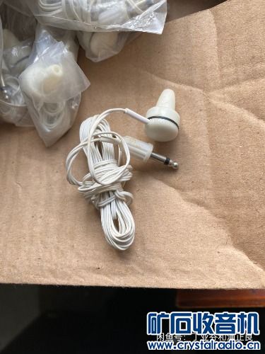

发表于 2022-4-25 09:49:40 | 显示全部楼层
还有这样的耳机

这种耳塞机改过,因为单极靴,振膜又厚,无论怎么弄,灵敏度提升极其有限,失败。
