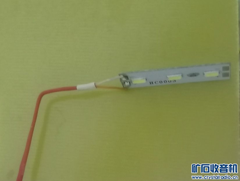

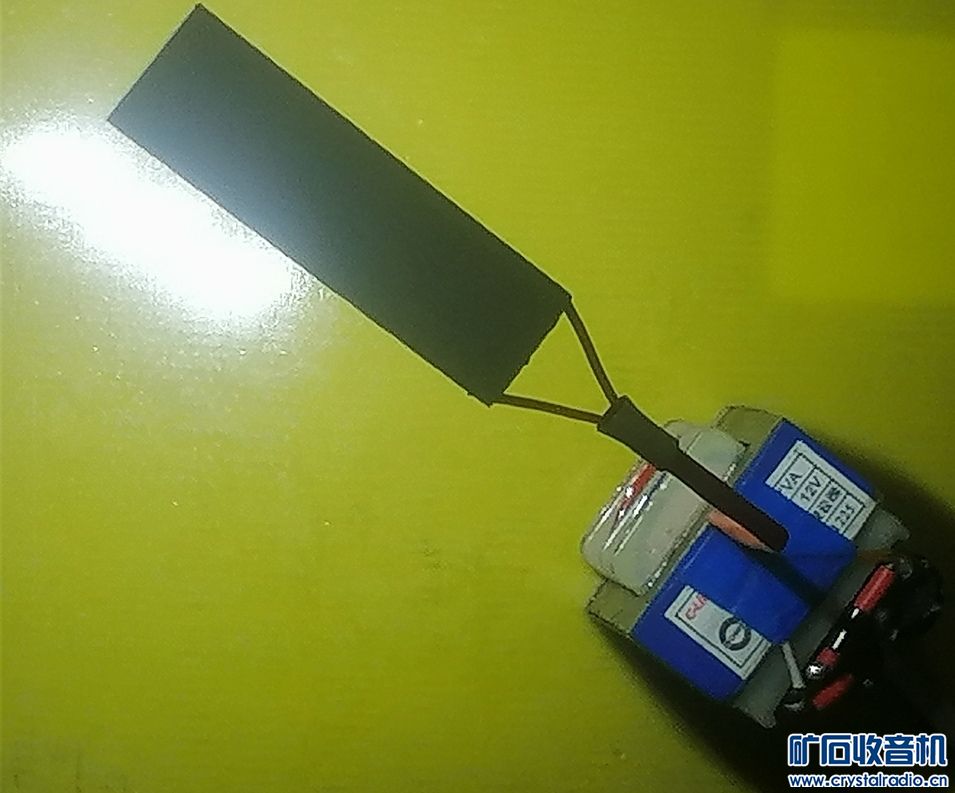

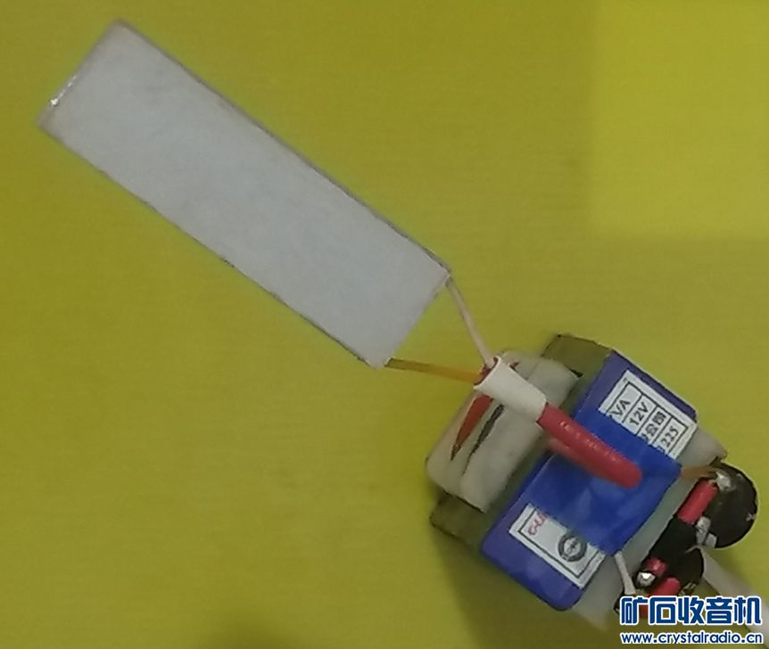

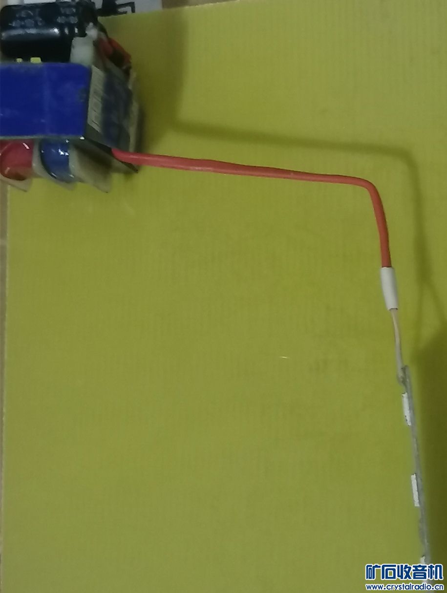

我做的“裸照”LED小夜灯
       在工地的工棚里过夜,我要看图纸休息的晚,为了不影响别人休息,找了一个坏仪表,拆出变压器,又从节能灯里拆出二个1N4007,找了二个电解,一个LED板换上高亮的发光LED,焊接起来,还真管用,亮度足够,好玩吧 给大家一起看看,没准你也需要一个这“玩意儿”呢
       体积很小很方便呢
       桌子是设备纸箱上面放上绝缘板,很好清理也干净

 楼主| 发表于 2022-5-17 01:38:55 | 显示全部楼层
回坛友:变压器是12伏输出,接成倍压整流,这样接内阻大,相当于恒流源,这样不会烧坏LED;电解一只220uF/35V,一只470uF/50V,因为找不到合适容量的只好凑合着来了,效果可以,谢谢
发表于 2022-5-20 19:02:09 | 显示全部楼层
灯板从背面看很宽,从侧面看又很窄,估计没几个灯珠。虽简陋却实用。
 楼主| 发表于 2022-5-22 13:13:25 | 显示全部楼层
坛友好,是临时用一下,零件是凑合着的,在工地晚上休息不影响队友,亮度正好;谢谢
