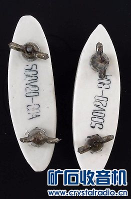

请各位老师看看这个是做什么用途的?古玩市场买的。只是喜欢,不知何用,请老师指点。

发表于 2022-4-24 15:14:17 | 显示全部楼层
我猜安装铅保险丝用的。
发表于 2022-4-24 15:15:22 | 显示全部楼层
看标识 应该是个保险或者保险座
两边绑电线  两边电线不通 靠上面螺丝压住的保险联通两边的电线(或者钢缆)

发表于 2022-4-24 15:26:28 | 显示全部楼层
绝缘子吧?
发表于 2022-4-24 15:40:58 | 显示全部楼层
这就是以前进户线上的羊角保险。

发表于 2022-4-24 16:23:43 | 显示全部楼层
保险丝座,室外用的

发表于 2022-4-24 18:47:21 来自手机 | 显示全部楼层
这是220V低压电杆,电线往下引进户线接的保险 ,俗称飞保险,现在淘汰了。
