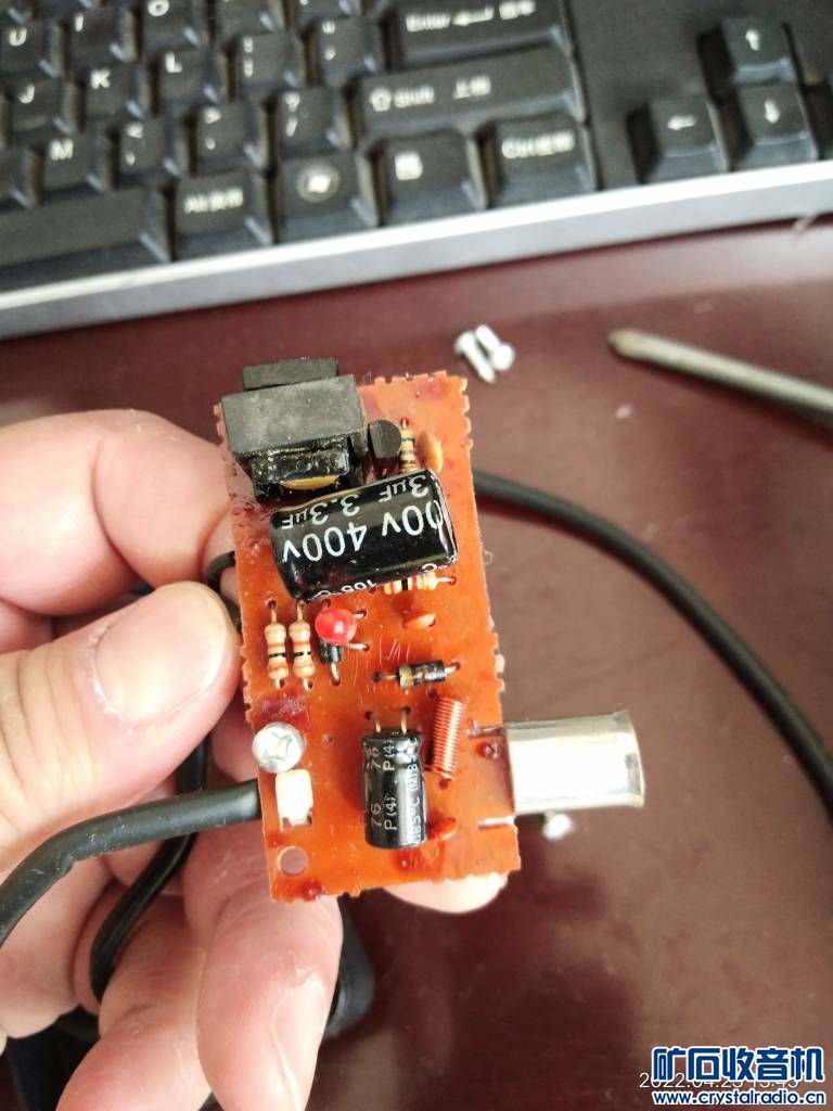

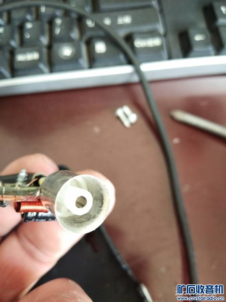

前天帮隔壁老人家把打蛋器(电视机室外天线)+放大器一并拆除了,打蛋器(天线)已经破烂不堪丢弃之,唯留下这个放大器,看外壳像是二十年前的老东西,索性拆开看看,这一看不知道,看了忘不掉。想想这好玩意儿不能独享,得分享,,于是这会儿抽空放上拆开的图片,供大家笑笑。

套环天线电源盒,早期是变压器的,后期高反压三极管便宜了,就是开关电源了

馈线可以供电,传输射频信号,用线圈和电容分开互不影响!

老的外天线供电的
