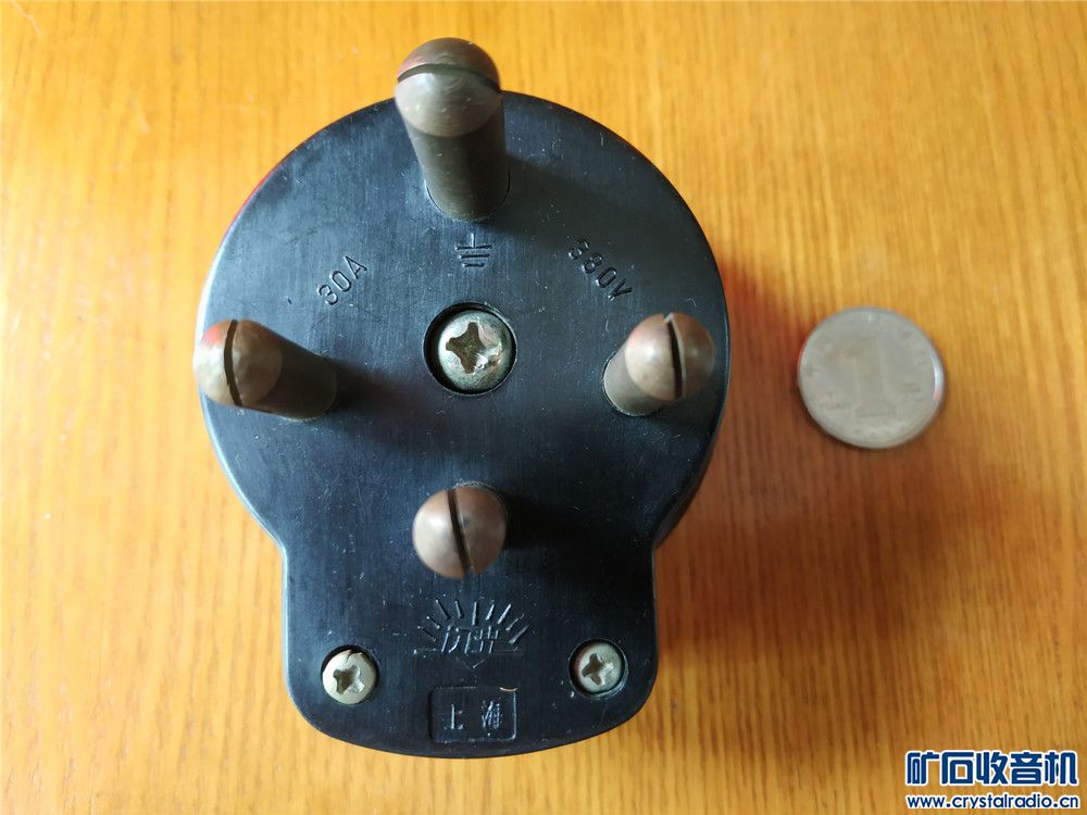

发表于 2022-4-24 14:26:32 | 显示全部楼层 |阅读模式

这个确实罕见,貌似1950年代的东东,W君老货不少
回复 支持 0 反对 1
发表于 2022-4-24 16:42:45 | 显示全部楼层
时间不长,看螺丝刀口,十字的,现在还有卖的
发表于 2022-4-24 14:53:15 | 显示全部楼层
很常用的插头,但是对它映像不好,稍微拧紧点,外壳就碎了
发表于 2022-4-24 14:59:39 | 显示全部楼层
以前老式的插头,用的是酚醛压塑塑料,耐高温,但是容易碳化短路,强度也不行,有经验的老师傅在安装插头以后会用电工绝缘胶布把插头十字插花捆绑起来,这样掉地下也不容易摔坏。按照老的规程,这种插头只能做空载通断电路,或直接控制0.5千瓦以内的小型、微型电动机的电源通断。
      现在这种插头淘汰了,取而代之的都是扁插销,有四线和五线两种,额定电流有16、20(25)、32A,用于移动式电气设备的电源引入。
发表于 2022-4-24 15:28:48 | 显示全部楼层
过去工厂常用于电烤箱,小型电机等
发表于 2022-4-24 16:28:09 | 显示全部楼层
从前工厂里常用。现在已淘汰
发表于 2022-4-24 16:33:03 | 显示全部楼层
老货,记事起就见过。
发表于 2022-4-24 16:47:45 | 显示全部楼层
我记得在厂里做电工的时候经常用的是20A的
发表于 2022-4-24 19:32:59 | 显示全部楼层
tyt722 发表于 2022-4-24 14:40
这个确实罕见,貌似1950年代的东东,W君老货不少。
50年代国产螺丝似乎都是一字型开口的,所以无悔君的这个插头最早不会早于80年代。
发表于 2022-4-24 19:39:40 | 显示全部楼层
这样说来是个疑问,这两天整理老机俺还发现1970年代的老机用的螺丝还是一字型的,只是难以想象W君这个(四针)三项插头是1970年代的产品
发表于 2022-4-25 02:55:02 | 显示全部楼层
带接地线的插头,单相三线或三相四线,到七十年代还基本上就是这种一统天下;从八十年代开始,新标准的才逐渐取代,老的同时还在使用,到九十年代还能看到;新世纪以后,这种老插头可能就只在比较落后的地方才能看到了。大城市里现在三四十岁的人,成年后还看到这种插头在用的可能不多了,现在五十岁以上的人应该都还见过。
发表于 2022-4-25 09:20:35 | 显示全部楼层
老呆 发表于 2022-4-25 02:55
带接地线的插头,单相三线或三相四线,到七十年代还基本上就是这种一统天下;从八十年代开始,新标准的 ...
20岁那会,去国企顶替上班,厂里有运输铸件和其他材料的电瓶车(算作现在电动汽车的前辈),电瓶车充电用的就是这种插头插座,不会插反极性,厂内有专门的电瓶车车间,负责电瓶车维护和充电。老厂房那边用的插头插座还都是这种,四孔插座,用的是保护接零。在厂里澡堂子见过有人用这种插座的盖子当肥皂盒用。这种插头我还接过,老货是直接用螺母加平垫紧固铜线。
发表于 2022-4-25 14:28:44 | 显示全部楼层
这种插件属于落后产品~不知模仿啥标准~圆插头和圆插孔都需车制但是接触状况并不咋样~所以现在都用制作简单接触良好的扁插。
当年装用几十套这种插件,结果当场就有好多个铜螺丝端子断裂而报废。
发表于 2022-4-25 19:45:20 | 显示全部楼层
我有个单相40A的插头。
