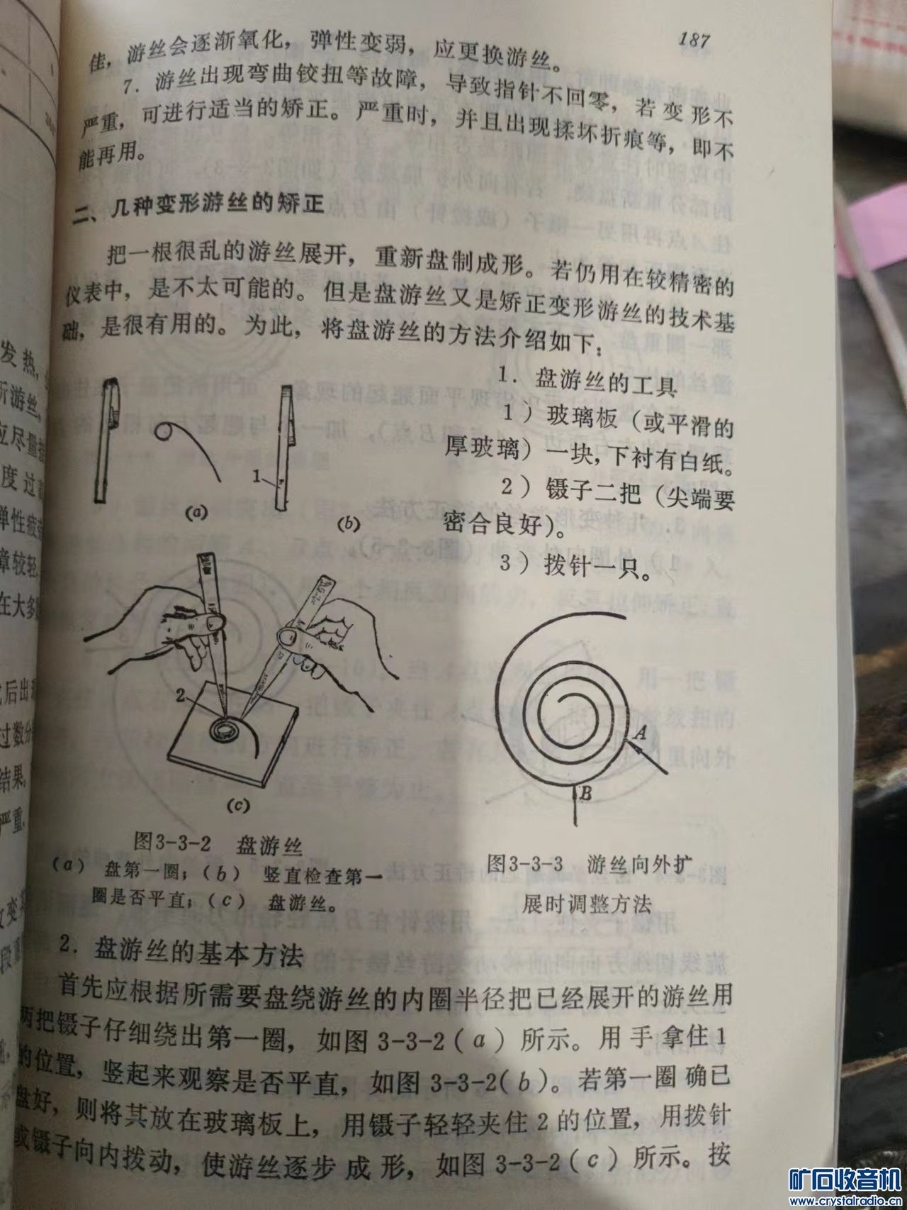

发表于 2022-4-24 08:06:04 | 显示全部楼层
我这书里有矫正,没有焊接

经典nn 发表于 2022-4-24 08:06
我这书里有矫正,没有焊接
这个矫正的我也有,就是缺如何焊的。
