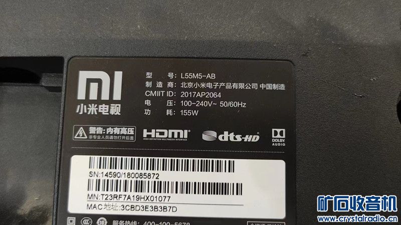

小米4L55M5-AB灰屏
发表于 2022-4-22 11:51:49 | 显示全部楼层 |阅读模式

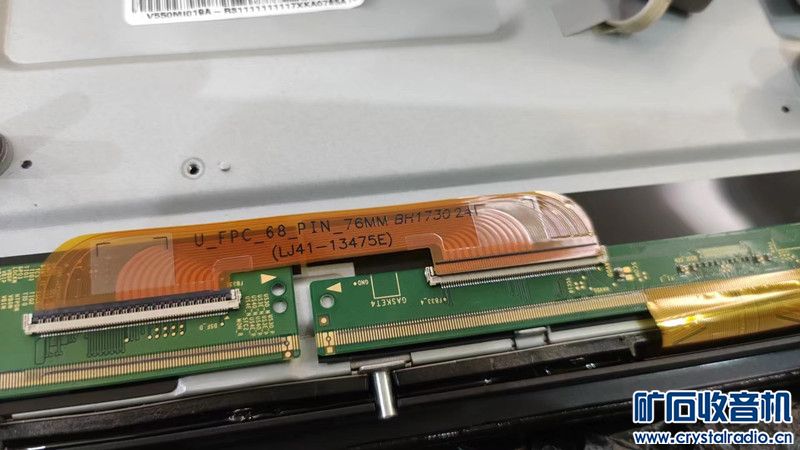

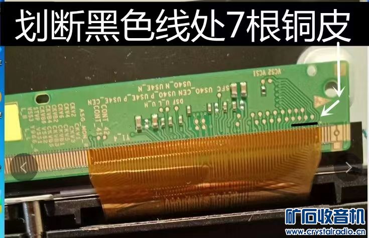

小米4 L55M5-AB  三星屏,故障问题是灰屏 有声音无图像。 拆开后盖,断开右侧边板可以正常看右半屏,测量边板周边电容没有短路,怀疑Y轴短路,划断如图中7条线,故障排除,修好后已用差不多一年。发贴不容易,朋友们加点分鼓励一下吧。

发表于 2022-4-22 13:39:19 | 显示全部楼层
COF芯片短路
发表于 2022-4-22 14:13:07 来自手机 | 显示全部楼层
这是什么原理呢?

发表于 2022-4-22 15:51:13 | 显示全部楼层
你这台是断7根,前段时间我修一台同机型的是切了16根才搞定。
