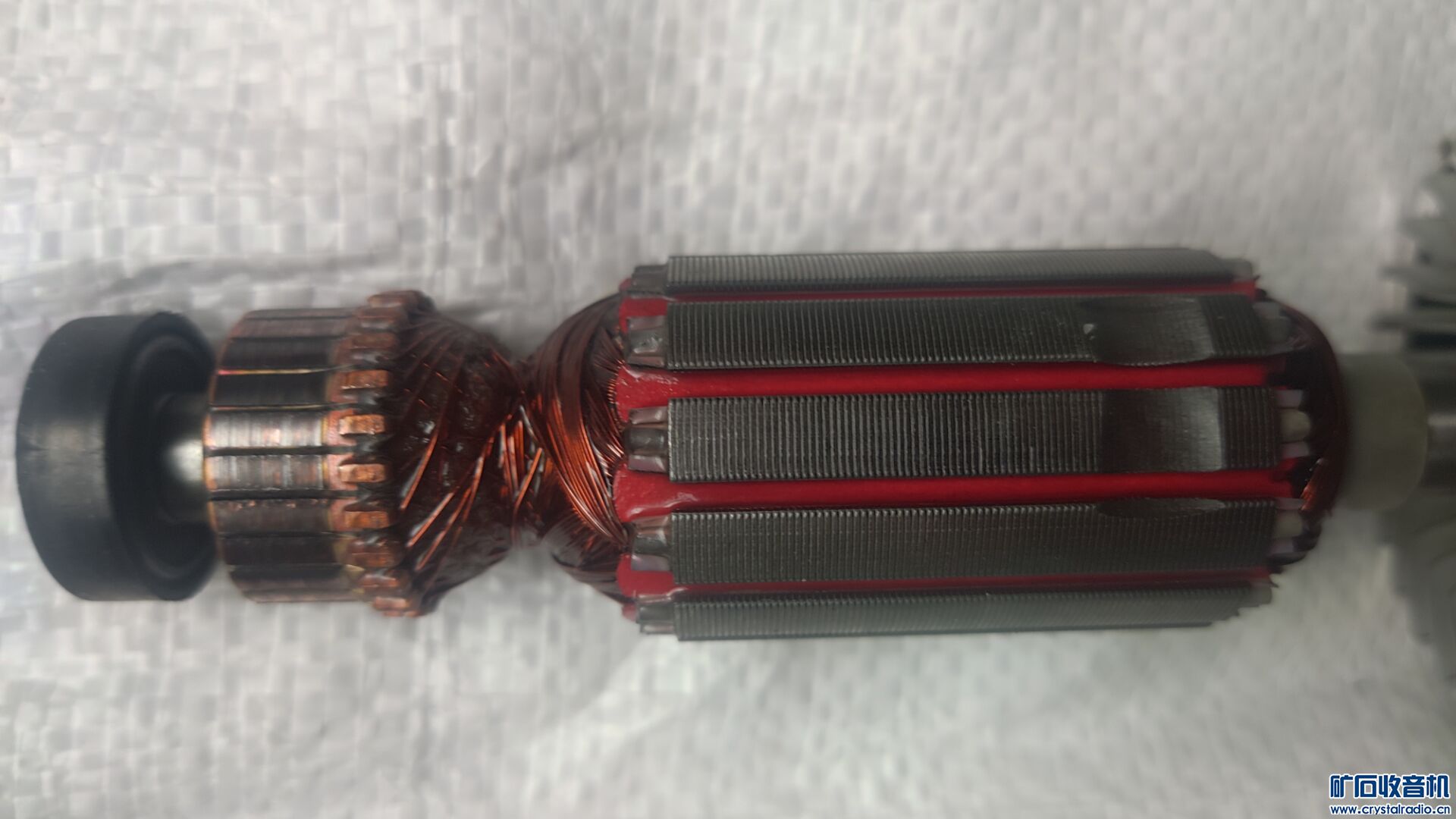

通电后用一会,转速越来越慢,再过一会冒烟,但还会低速转,手握地方发热严重,碳刷打火星,请问下大家这是哪里出现问题呢?
发表于 2022-4-22 12:04:35 | 显示全部楼层
磨光机单独烧定子线圈的不多,大部分是转子坏了局部短路,旋转无力火花大,继续工作把定子线圈也烧了。

发表于 2022-4-22 09:24:40 | 显示全部楼层
看AX118发的第四张图
很明显,定子已经烧了

发表于 2022-4-22 09:57:04 | 显示全部楼层
AX118 发表于 2022-4-22 09:13
转子没看烧黑,那其他要换吗?
定子都烧焦了,重绕或者换新。

发表于 2022-4-22 09:02:45 | 显示全部楼层
买配件直接把电枢转子换新,里面匝间击穿了
发表于 2022-4-22 09:05:17 | 显示全部楼层
换转子吧
 楼主| 发表于 2022-4-22 09:13:14 来自手机 | 显示全部楼层
经典nn 发表于 2022-4-22 09:05
换转子吧
转子没看烧黑,那其他要换吗?
 楼主| 发表于 2022-4-22 09:16:06 来自手机 | 显示全部楼层
定子不用换吗
发表于 2022-4-22 09:16:51 | 显示全部楼层
定子很少坏

 楼主| 发表于 2022-4-22 09:31:20 来自手机 | 显示全部楼层
求是 发表于 2022-4-22 09:24
看AX118发的第四张图
很明显,定子已经烧了
哦,小白不太懂,以为没发黑就好着,还是你们这些人厉害
