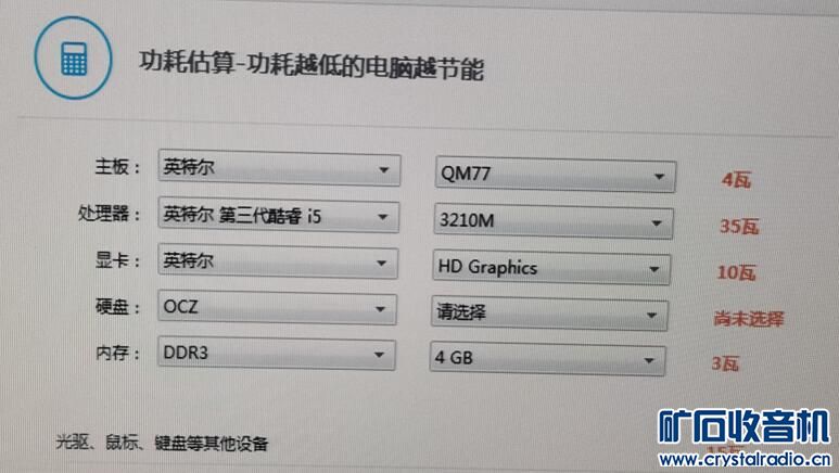

发表于 2022-4-29 22:11:20 | 显示全部楼层
可以买那种抽取硬盘盒,我买了一个装在电脑上,可以换硬盘,有电源开关,仓库盘平时不用,电脑里有一块固态硬盘日常使用。
用的时候按开关自动找到硬盘,可以正常读写,不用了右下角点安全弹出,然后关闭电源。要用另一块硬盘时,拉开把硬盘拿出来插进另一块硬盘,这样仓库硬盘平时不接电,耗电低。如果要同时加电挂载这么多硬盘,功耗也就上去了。
至于低功耗主机,可以找那种低功耗小工控主板,比如QM77主板搭配笔记本I7 3740QM,加两条8G DDR3笔记本内存,功耗不高,性能也够了。
下图中就是一块QM77芯片组的ITX-i77M0主板,搭配i5 3210M的功耗,当然满负荷可能功耗还会大。
