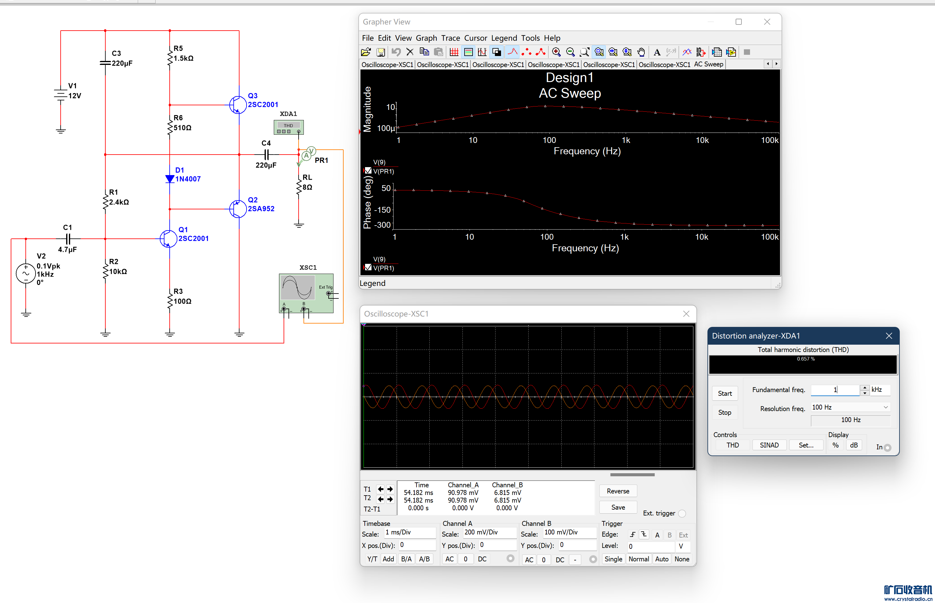

发表于 2022-4-22 10:37:23 | 显示全部楼层
音频功放怎么仿真,简单科普就行
发表于 2022-4-22 18:52:58 | 显示全部楼层
多谢分享,很好玩,
发表于 2022-4-23 00:51:23 | 显示全部楼层
joyb 发表于 2022-4-22 10:37
音频功放怎么仿真,简单科普就行
和现实中使用仪器测量一样,用负载电阻代替喇叭,用信号源代替音源,然后测量失真度、频域响应等指标。
仿真也一样,用交流扫频工具分析仿真频域响应,用失真度分析工具分析放大器失真等等。
此外仿真中的探针可以随处放置,非常方便分析直流工作点,放大器效率等
发表于 2022-4-23 08:07:37 | 显示全部楼层
LinXK 发表于 2022-4-22 09:59
电子森林 - 电路仿真
电子森林 这个 电路仿真软件哪里有下载,想尝试一下,谢谢。
发表于 2022-4-23 08:18:00 | 显示全部楼层
这就是一个网站。“电子森林”是网站名称,“电路仿真”是其中一个模块。
发表于 2022-4-23 10:20:28 | 显示全部楼层
楼主这个是在线的仿真软件,除了楼主这个,比如矿坛大家常用的 Multisim 也有在线版,国内一些 EAD 也有,比如 立创EDA 之类。
如果要下载到本机使用,建议选择更正规一点的软件,比如矿坛大家常用的 Multisim,上楼截图就是 Multisim,因为高校普遍教这个...所以我们科班出身的业余爱好者基本都用它,而且它内带的模型涵盖比较广。
Multisim 并不免费(所以就不提供下载地址了),一些知名半导体器件厂家提供了免费的仿真工具,业余爱好者可以享受这个便利,比如 LTSpice(已被 ADI 收购,可在 ADI 官网下载,免费),在使用轮胎的器件做仿真的时候它通常比 Multisim 收敛更快更好。
LTSpice 下载地址,LTSpice 除了 Windows 版还有 Mac 版:
https://www.analog.com/cn/design ... pice-simulator.html
或者考虑 PSpice for TI,PSpice 可以说是仿真软件的标杆,所以更加不免费,不过它有一个专门给德姨定制的免费版,当然主要以德姨器件为主,只要在德姨注册一下账号就可以免费下载使用,如果主要使用德姨器件尤其是比较新的器件,PSpice for TI 比较好用:记得前几天还有人问一些 TPS 起头的器件模型没法导入 Multisim 了,人家给加密了,只能用 PSpice
PSpice for TI 下载地址,这应该是免费 SPICE 工具中最好的,当然它只有 Windows 版:
https://www.ti.com.cn/tool/cn/PSPICE-FOR-TI
