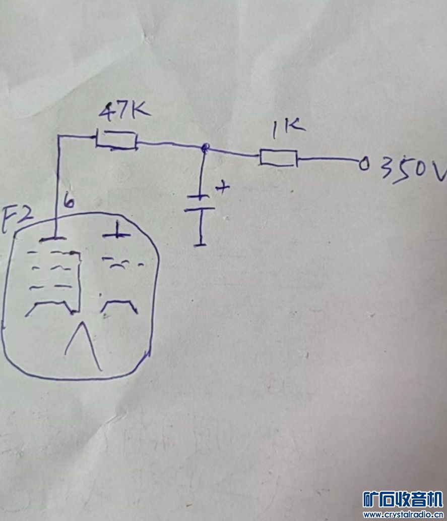

看到一个6F2功放电路,其中的6脚电压标注为132v,是从350v由1k电阻(去耦)和47k电阻分压而来,如果按手册6F2的6脚阳极电压应该是250v或以上啊,现在才132v能正常工作吗?
发表于 2022-4-21 20:16:15 | 显示全部楼层
能工作
发表于 2022-4-21 20:18:00 | 显示全部楼层
轿车能跑200码,咱实际只跑几十码。
 楼主| 发表于 2022-4-21 20:20:05 | 显示全部楼层
对声音质量应该有影响吧?毕竟是低电压放大。
发表于 2022-4-21 20:32:37 | 显示全部楼层
可以工作,至于声音人耳听不出来
发表于 2022-4-21 20:39:28 | 显示全部楼层
6脚屏流在四毫安左右,在正常范围
发表于 2022-4-21 21:14:55 | 显示全部楼层
手册上的数据是一个测试点,并不代表实际必须的状态,更不是一个最佳的状态。五级管的屏极电压可以从几十伏到几百伏都可以正常工作,就看你怎样设计和实际的需求。
发表于 2022-4-22 07:50:10 | 显示全部楼层
我6P1都试过120V工作,照样行,其实在关机的时候,声音慢慢变轻,其实就是电容的电慢慢放掉,电压降低的过程,在这过程中,照样有声音,慢慢变轻罢了
发表于 2022-4-22 08:32:33 | 显示全部楼层
还要看阴极电阻。阳极电压低时栅负压的绝对值肯定要低一点
 楼主| 发表于 2022-4-22 16:46:04 | 显示全部楼层
EF80 发表于 2022-4-21 20:39
6脚屏流在四毫安左右,在正常范围
算了下屏流到正常。
 楼主| 发表于 2022-4-22 16:48:16 | 显示全部楼层
阴极电阻为300欧,电压1.8v。
