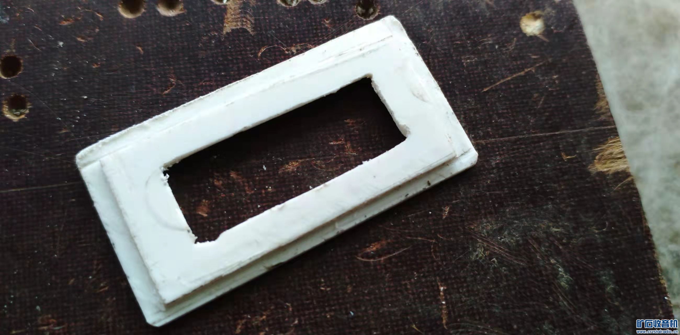

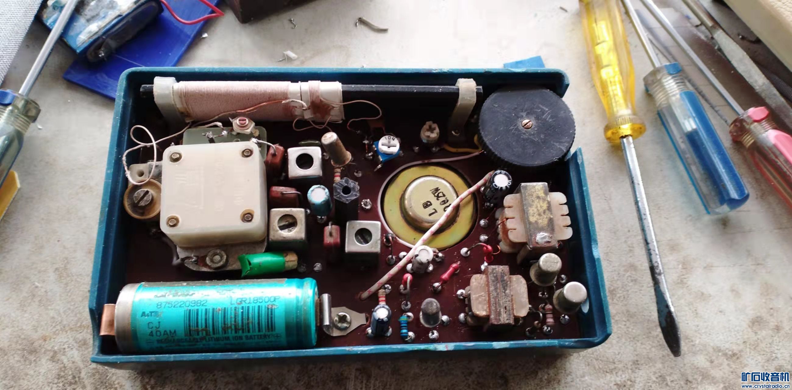

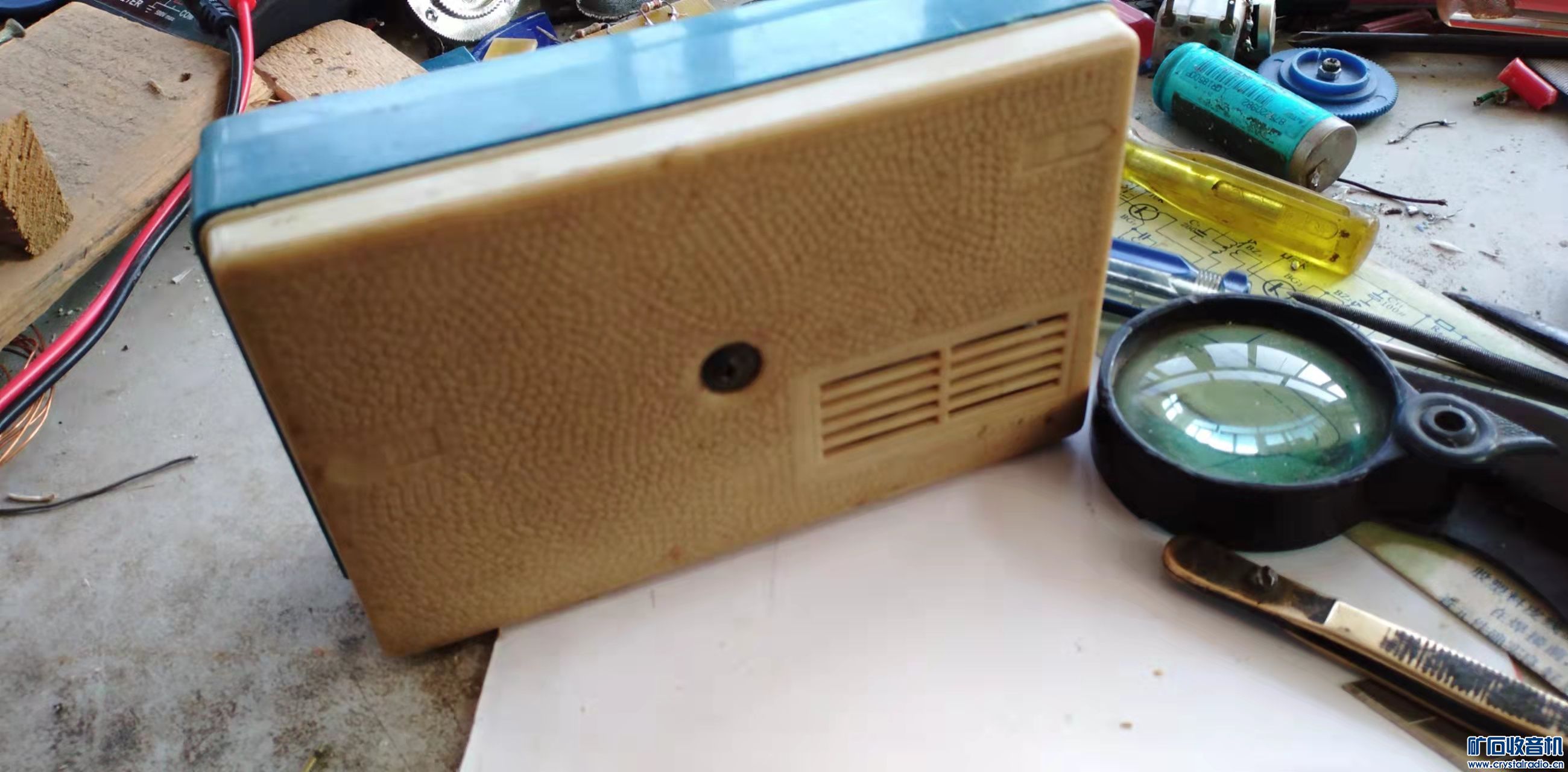

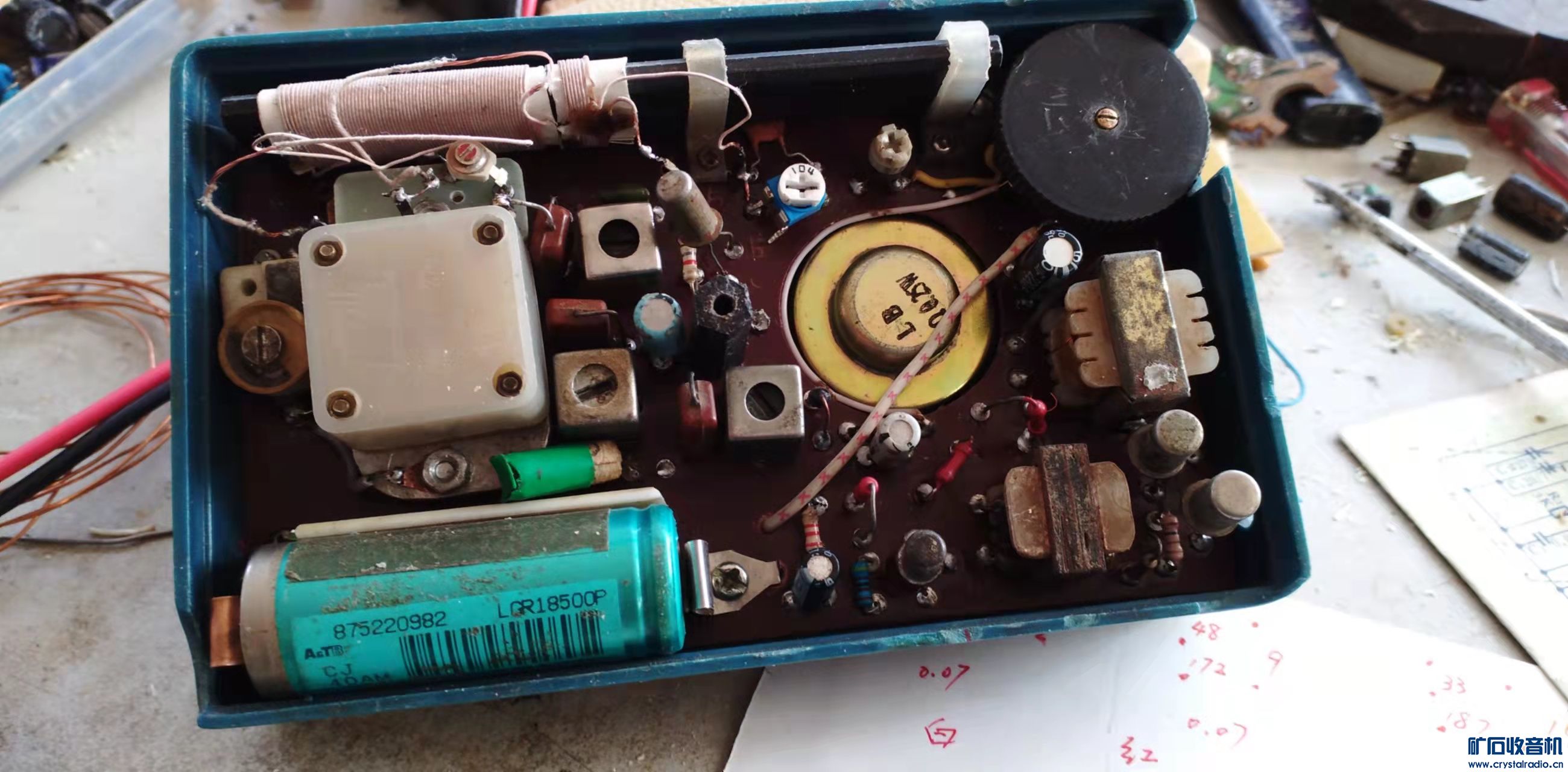

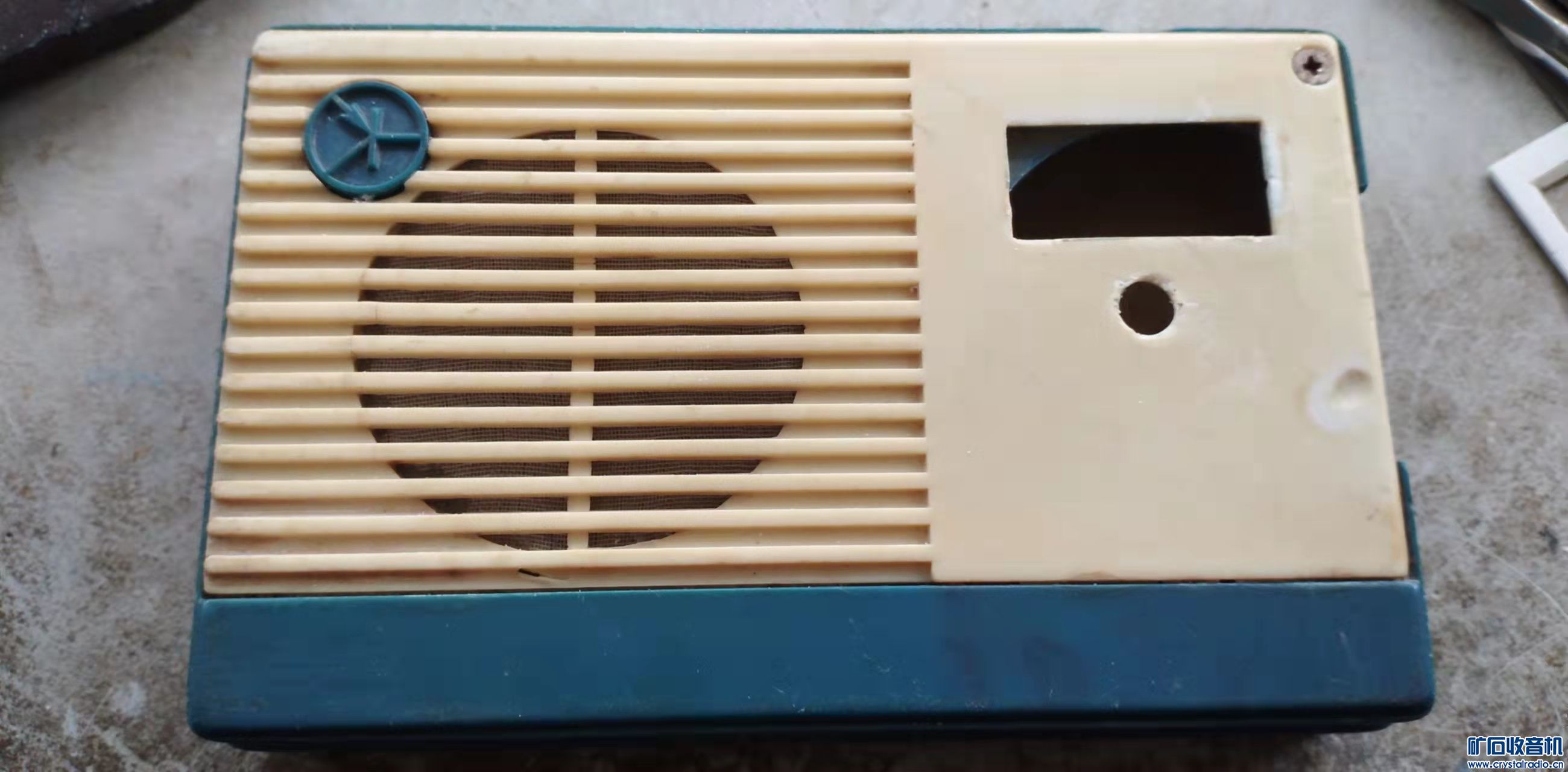

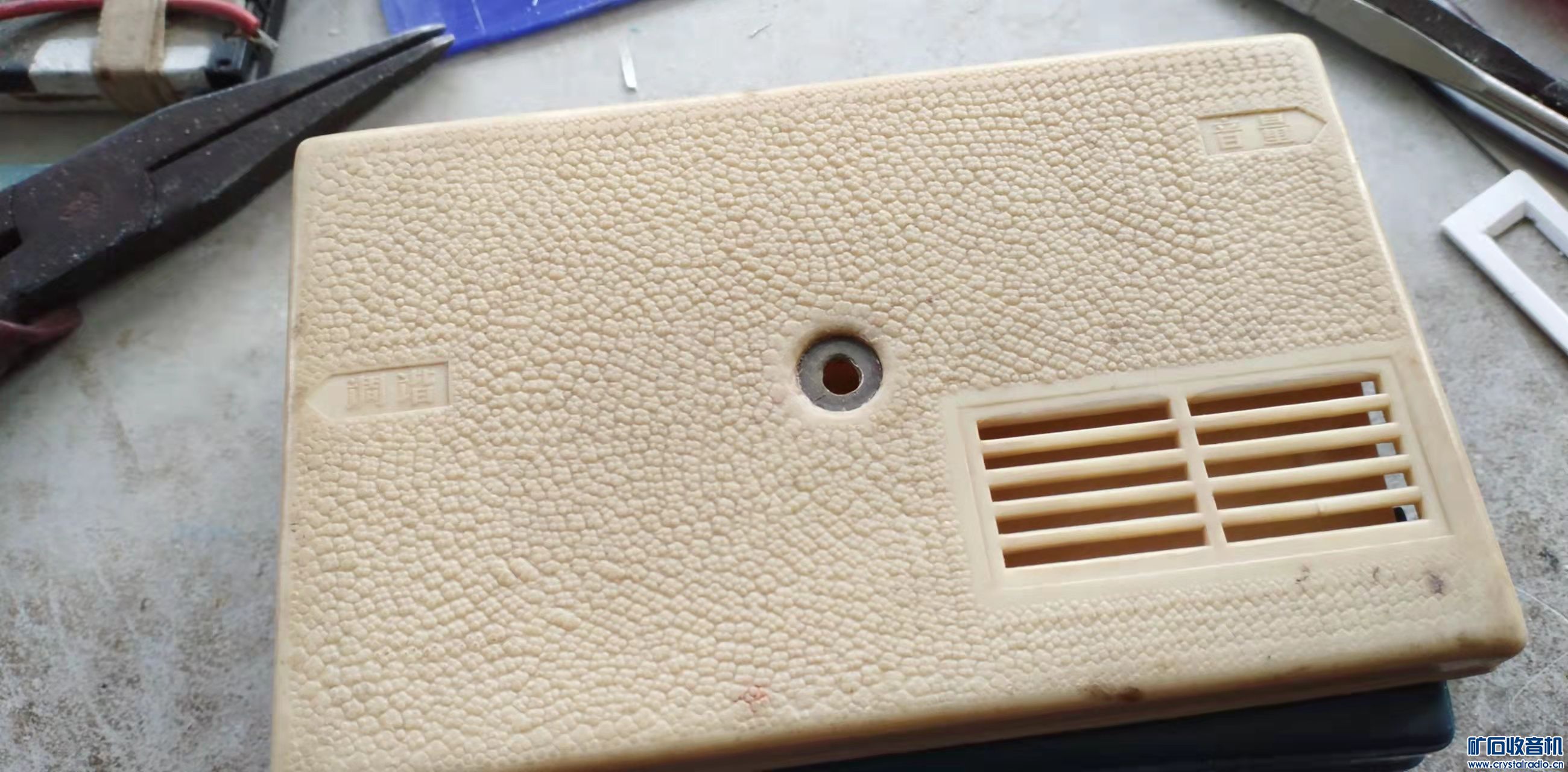

近来役情严重,已关在家里月余了!正好寻了一个65式旧机箱。反正各式另件都齐全参照82年弟9期一个线路。将低放改成推挽並且又增加了一级电压放大,虽说只有一级中放,但灵敏度还是不错,在10乘100的扁磁棒的条件下,白天也有十几个台。各台分䣓清楚,声音响亮。另外利用齿輪作为减速调谐,所以调台时非常軽便灵活!总之感觉达到了简单有效的效果。现将图片奉上。希望有不足之处,大家指出再作改进。

再试一下,看看倒底是什么原因。原图是电子世界82年弟9期的一个三管机。来复单端输出。已被我更改为带电压放大及推挽功能。

谢谢板主的鼓励。总是喜欢捣鼓,那个小齿轮也不知是什么机器上拆下来的,一直想这样改动。这次也算是园梦了。觉得效果很好。比直接用手指拨动拨盘要精细点,不会一闪而过了。目前白天能够收到苏州,无锡,常熟,张家港,杭州,上海,南京等十几个台。下午5点以后福建等台更多。
