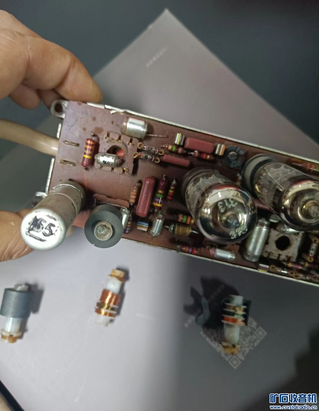

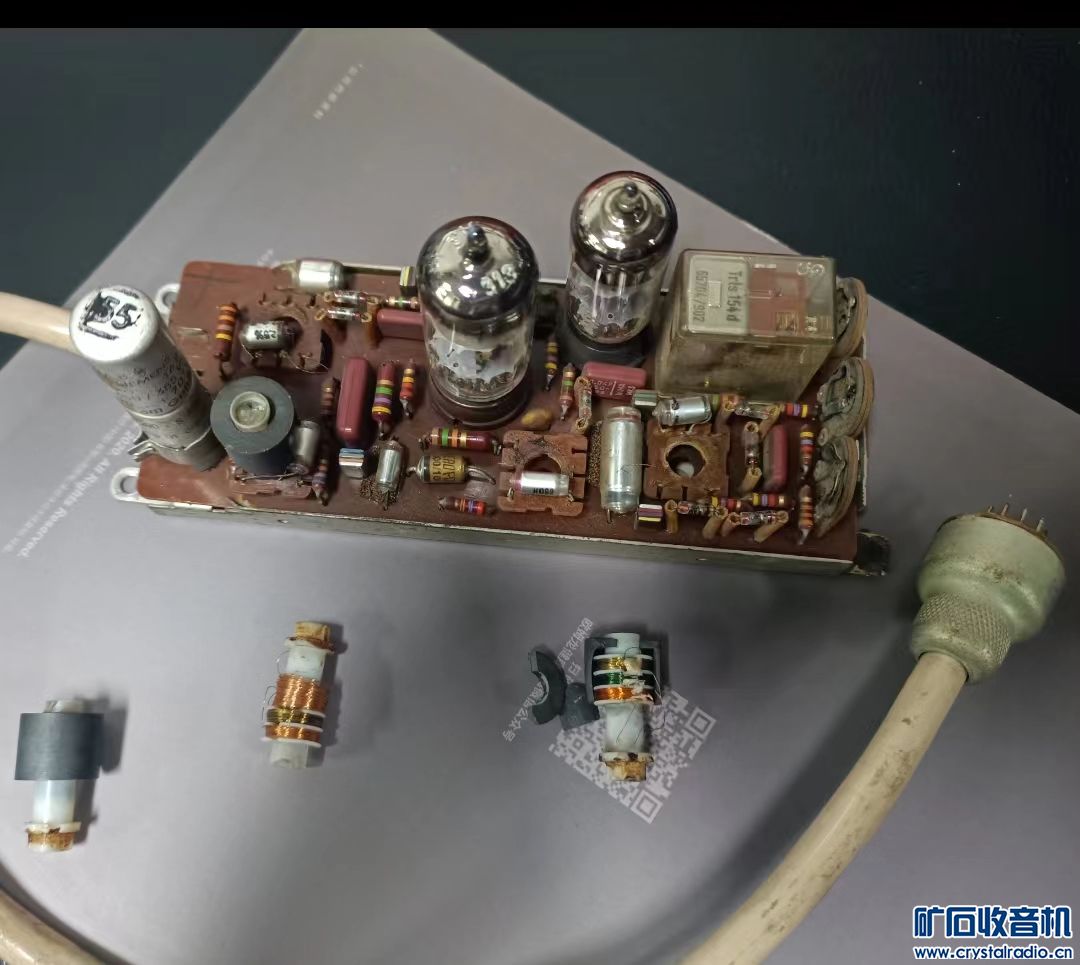

grundig 6 胆解码 线圈砸碎了,
没技术和相关仪器,需求坛友,有偿维修,谢谢!!!
 楼主| 发表于 2022-4-21 12:57:29 | 显示全部楼层
缺了,碎一地,线都短,线头在胶里
发表于 2022-4-21 13:10:05 | 显示全部楼层
基本没救了
发表于 2022-4-21 13:49:47 | 显示全部楼层
真可惜了。我也修过一个,不过只是一个线圈掉了,断线头在外面还能接上。
发表于 2022-4-21 15:19:20 | 显示全部楼层
这种磁罐不好找。

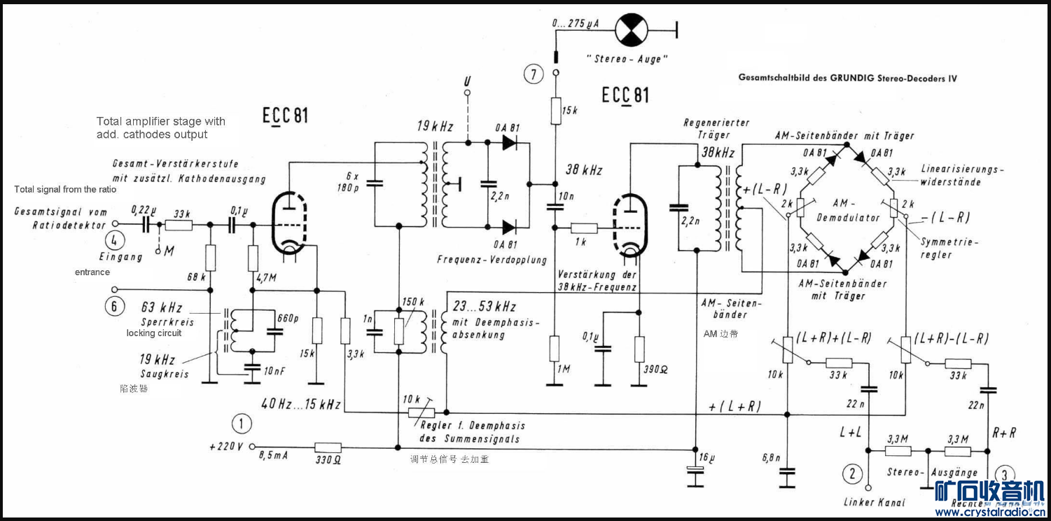

发表于 2022-4-22 07:13:50 | 显示全部楼层
这个知道那个电感是那个,对照线路图,应该不会太难修。
发表于 2022-4-22 09:28:06 | 显示全部楼层
同意13#的观点。
要说这东东不难修,难的是修理后的指标是否符合心理预期。
