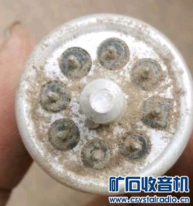

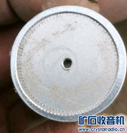

大家给看看这个是什么
发表于 2022-4-21 12:23:37 | 显示全部楼层 |阅读模式
Screenshot_20220421_112158.jpg Screenshot_20220421_112211.jpg Screenshot_20220421_112226.jpg
发表于 2022-4-21 13:06:10 | 显示全部楼层
有点像12J1的电子管。
发表于 2022-4-21 13:37:24 | 显示全部楼层
     自锁式金属外壳电子管,与这里手中的4J1S外观相同,高度65.5mm是2J27S.高度60.5mm是4J1S;2J27S;12J1S。你的管缺少管顶黑塑料的提帽,插入管座你是很难拔下来的。
发表于 2022-4-21 16:59:55 | 显示全部楼层
发表于 2022-4-21 21:24:05 | 显示全部楼层
12J1,我也有几只
发表于 2022-4-21 22:15:25 | 显示全部楼层
一个没用,不用费心。多了可以研究一下。以前一块多一个。
