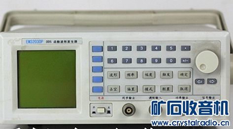

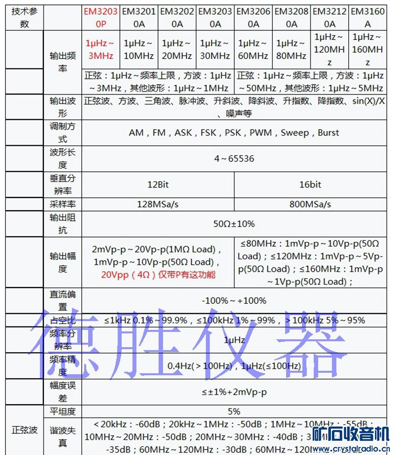

   yu 兄,麻烦你帮忙看看,这款信号发生器有扫频功能吧!谢谢指教! O1CN01TmRbGW1DY0XQneEOH_!!748200227.jpg_400x400.jpg
发表于 2022-4-24 21:16:07 | 显示全部楼层
EM32030P函数信号源
EM32030P函数信号源
是不是这一款?看介绍是可以。图中调制方式有sweep,译成中文就是扫频。

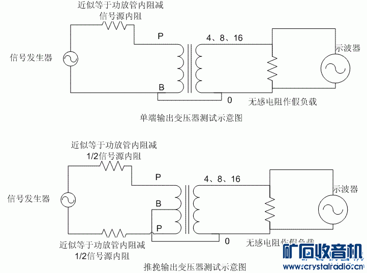

   yu 兄,早上好!是这款机器,他应该具备扫频功能,另外再求教一事,这台机器和示波器配合,可不可以按下图那样测输出变压器在各个频段的波形失真?谢谢指教! 20110416_6831e2421ae9a65b2afabQTl922CMOsL.gif

    yu 兄,上图中信号发生器输出端串接的电阻为 390欧,输出端并接的是 8欧 假负载电阻。谢谢指教!

发表于 2022-4-25 16:45:38 | 显示全部楼层
大致如此,但还有一个频标的问题。具体看下本坛的文章:http://www.crystalradio.cn/forum ... p;extra=&page=1
