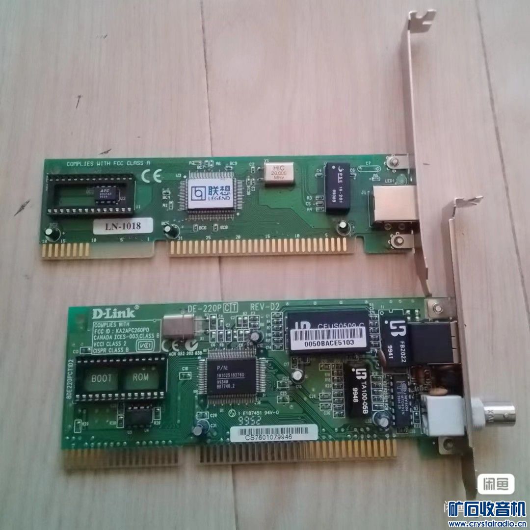

发表于 2022-4-23 17:41:39 | 显示全部楼层
以下的你可以用上:
