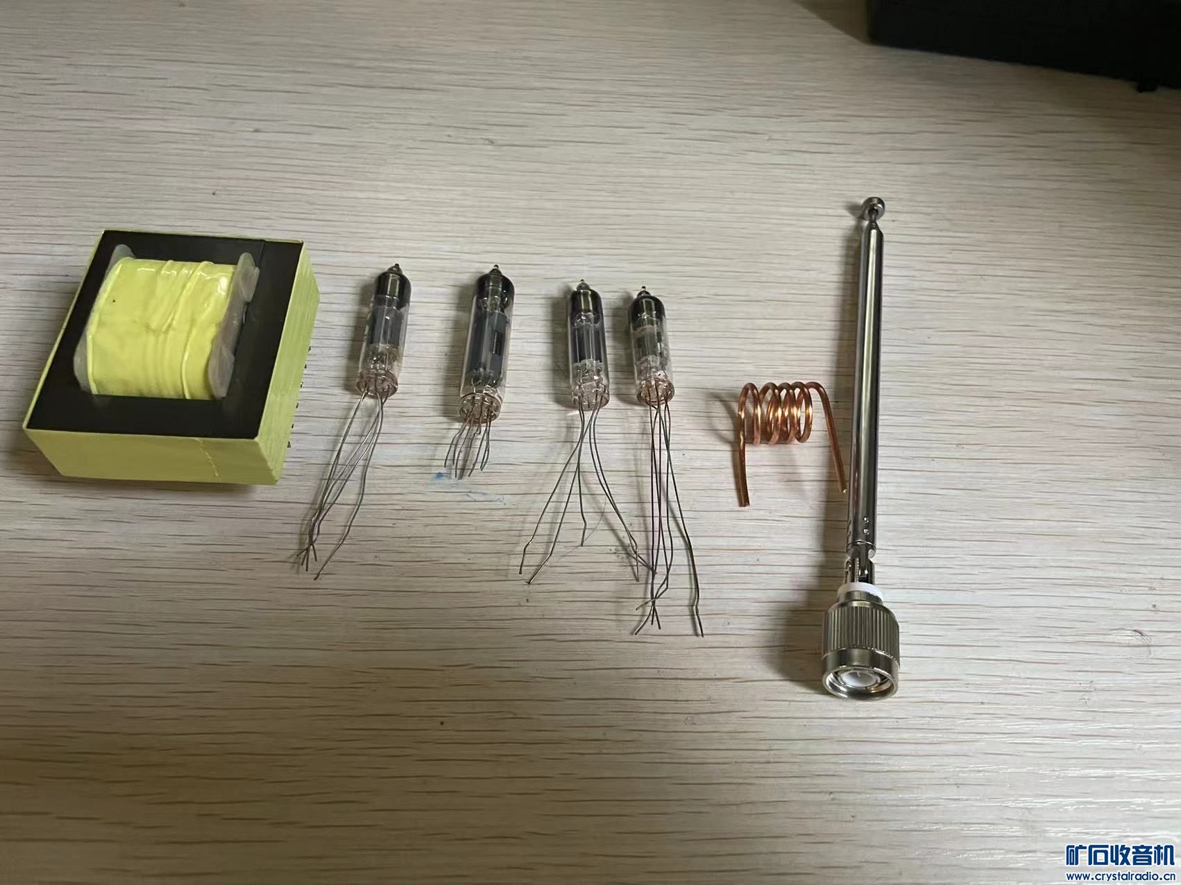

小时候很喜欢做晶体管收音机,后来沉迷于制作各类胆机。自从看了
小时候很喜欢做晶体管收音机,后来沉迷于制作各类胆机。自从看了论坛上各位大神的电子管FM收音机,心里就很痒痒,想自己也做一台。
可是由于五金能力不强,没法做传统的金属底座电子管收音机,所以翻出了几个小巧的管子和一个小木箱,准备做一个纯直流低压供电的电子管FM收音机。由于抛掉了笨重的电源变压器,所以可以做的和晶体管收音机一样的小巧和便携。
参考了论坛里一位大神的电路 http://www.crystalradio.cn/forum ... page%3D1&page=1

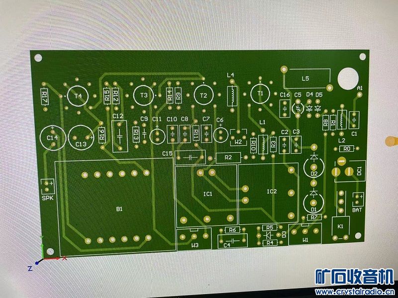

将里面的管子改成了拇指管:6C6BQ 和 6P33B-Q,废话不多说今天花了20分钟完成了画板,明天就拿去打样,下周开始装配,哈哈。

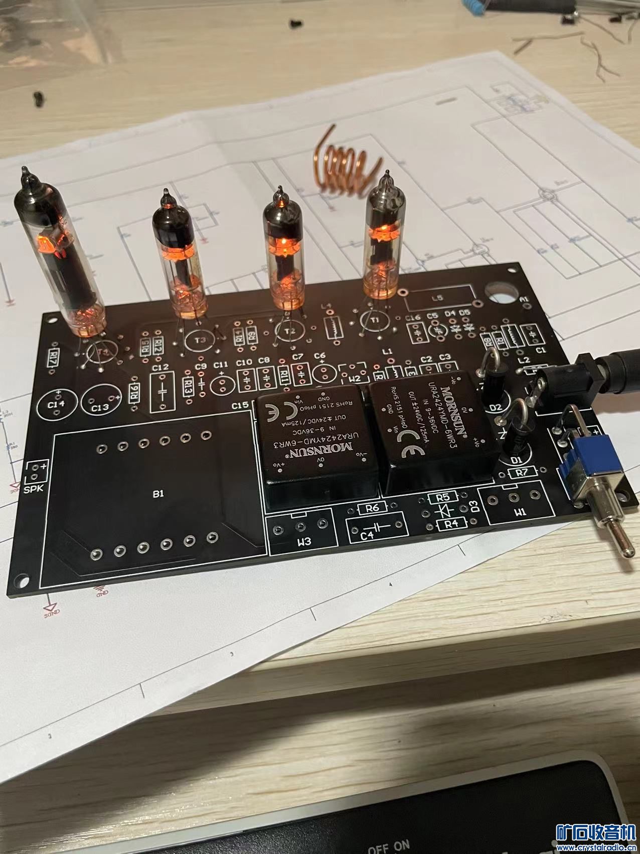

吃了饭后,下午接上喇叭测了一下后级放大和功放部分,顺利出声,但是音质感觉不咋地,听上去有点毛躁尖锐,加了一级负反馈后,音质改善了一些,但是和我之前做的胆机比起来还是差很多。不过这种微型管子功率本身就不够,而且我供电只做到了96V,下次改版时增加到120V应该会有改善,先这样吧,毕竟是收音机不是HiFi功放,哈哈。

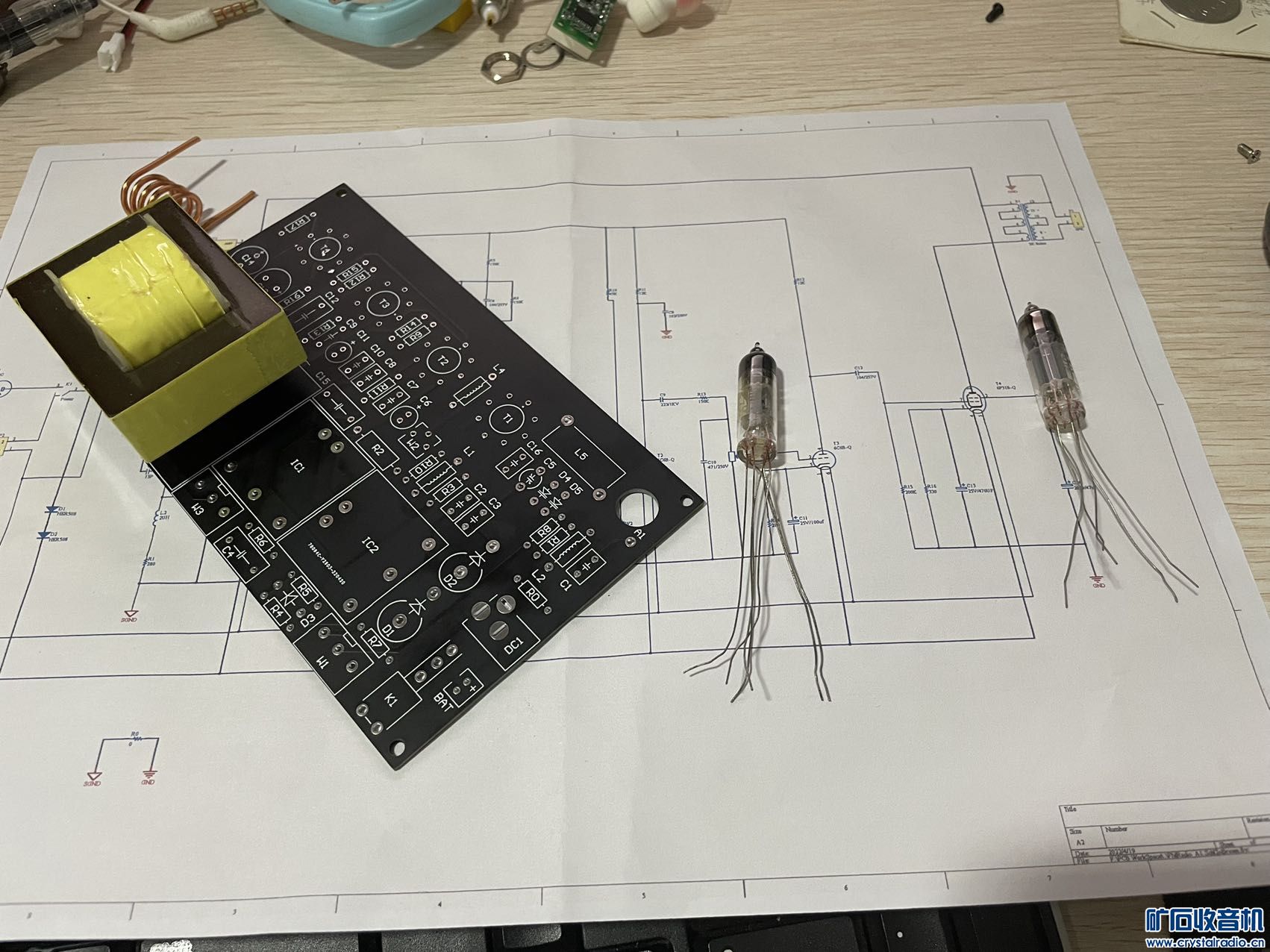

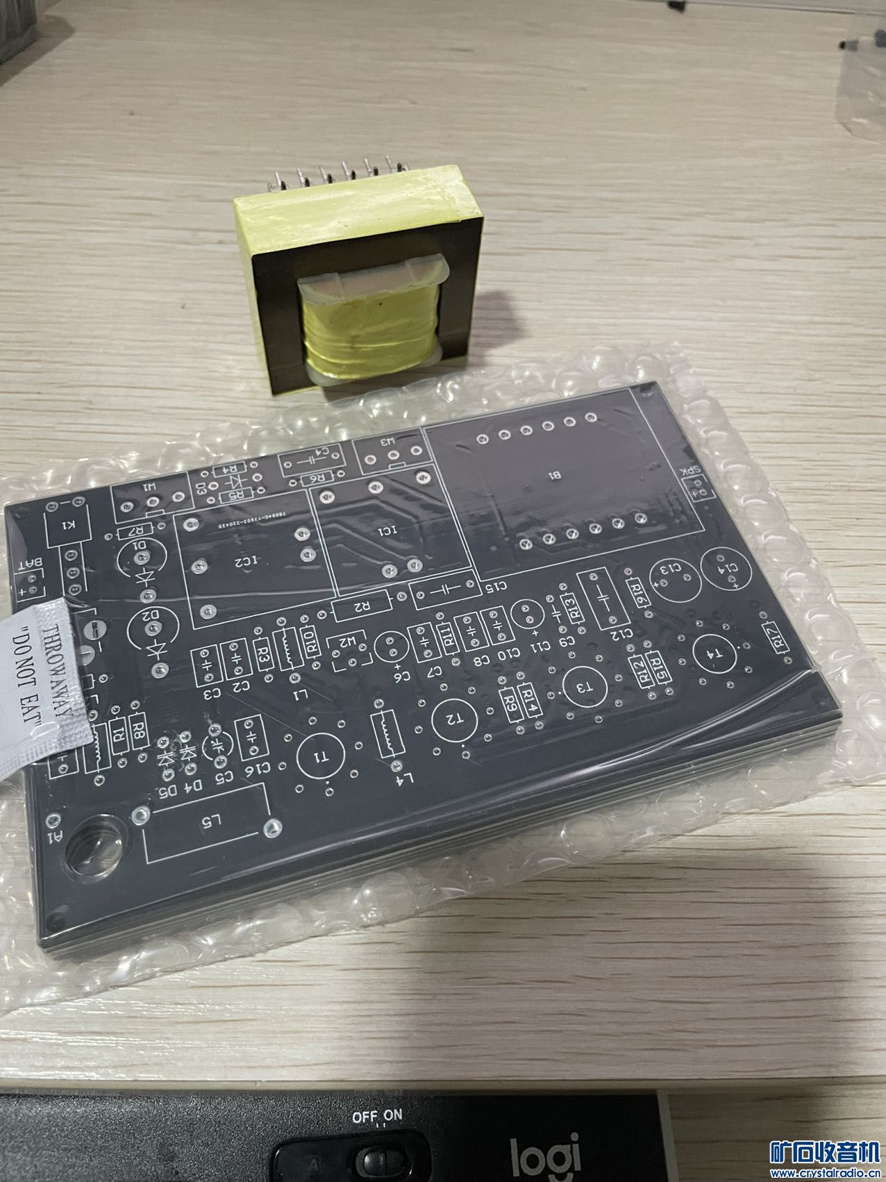

等待一周,板子终于回来了,黑色的底油感觉很有黑科技的感觉,哈哈。
 楼主| 发表于 2022-4-26 20:46:32 | 显示全部楼层
现在装收音机还是比小时候方便很多,不用自己去挖洞洞板,PCB走线没有太大问题的话应该焊上就能响。二话不说,开干,先从电源和后级低放和功放开始,能正常推动喇叭再调前级高放和震荡部分。
 楼主| 发表于 2022-4-26 22:00:43 | 显示全部楼层
觉得电子管点亮的时候是最美的瞬间,一种温暖怀旧的感觉油然而生。
