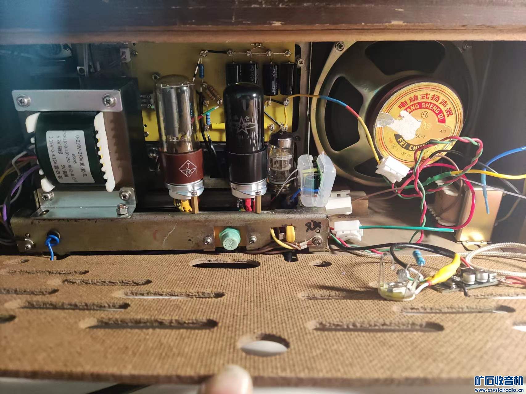

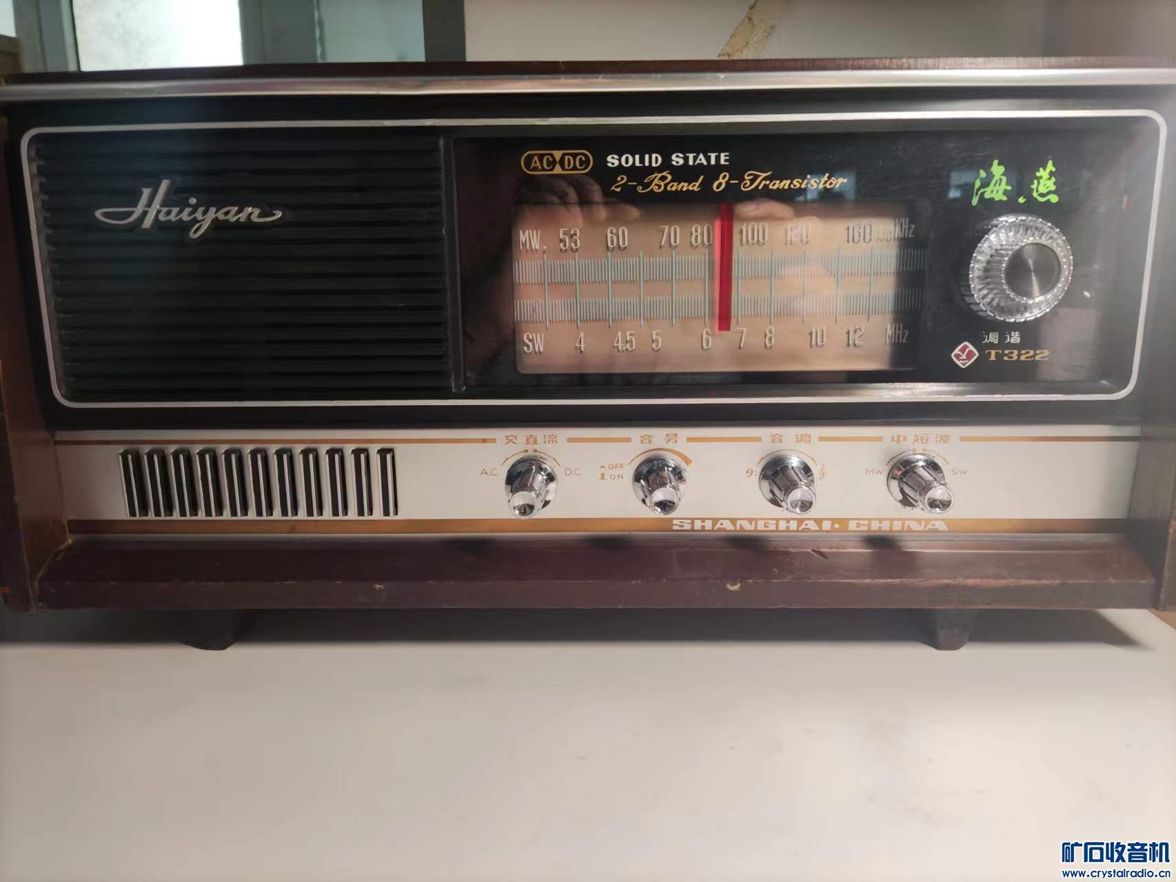

海燕的T322晶体管收音机,改装调频、蓝牙音箱、吉他音箱成功。
保留了整体外观,使用了fm收音机板,原有的波段调谐机构保持不变,装起来真费劲。原装的灯泡闪闪亮。
日常用途以吉他练习音箱为主。这个外观练琴有动力。陈设起来也别具风味。

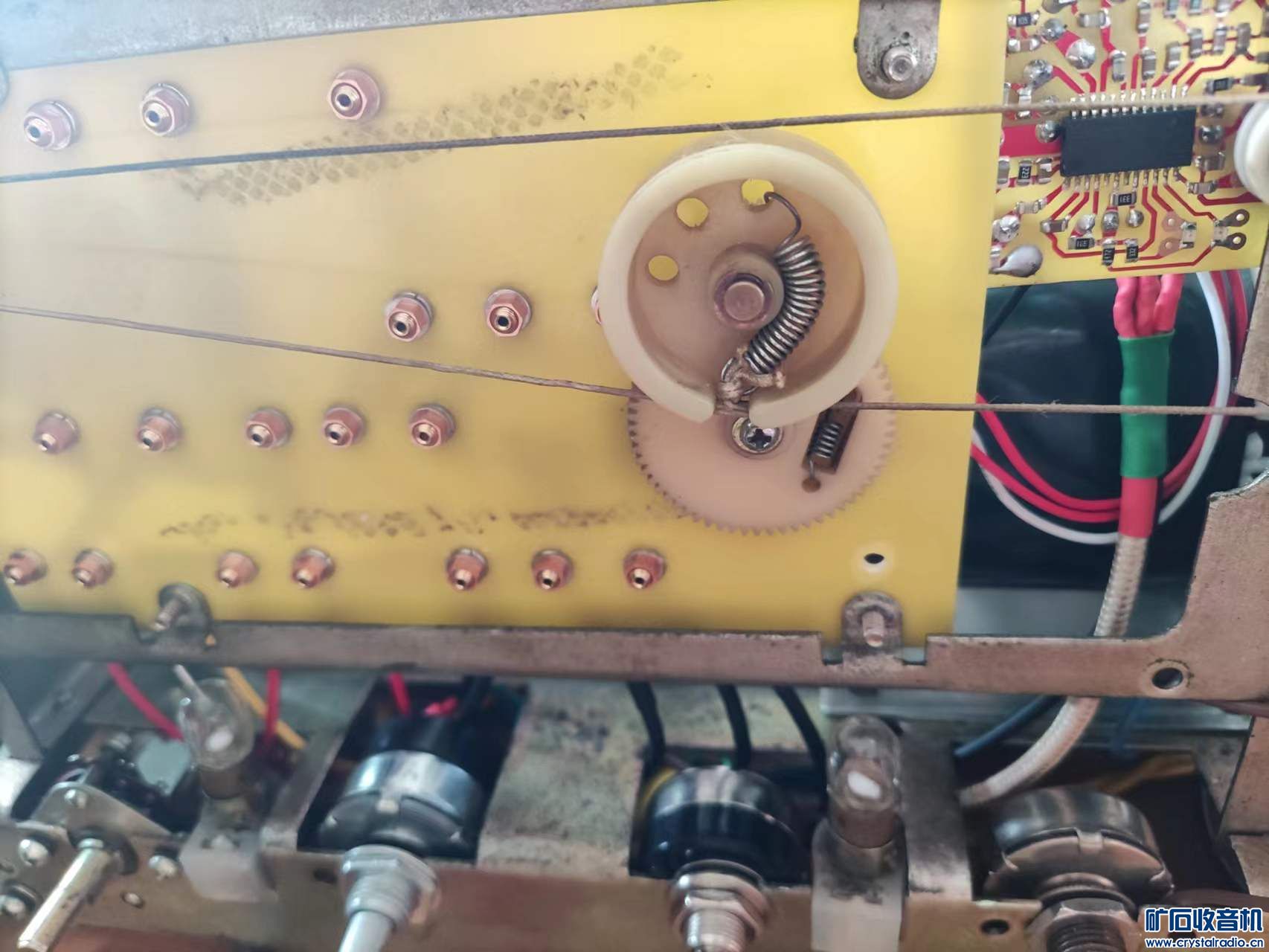

不错不错,旧物新用,很实用。最好把刻度盘改一下,可以用背胶纸打印一个FM波段的贴上去,或者找个喷绘店喷一个
 楼主| 发表于 2022-4-20 16:06:21 | 显示全部楼层
旧城以西 发表于 2022-4-20 16:03
不错不错,旧物新用,很实用。最好把刻度盘改一下,可以用背胶纸打印一个FM波段的贴上去,或者找个喷绘店喷 ...
非常有道理。
发表于 2022-4-20 16:08:42 | 显示全部楼层
世界上又少了一台海燕T322。

以实用为主。怎么高兴怎么干。那个管座不能降下去吗。
 楼主| 发表于 2022-4-20 16:29:02 | 显示全部楼层
降下去要钻孔,没有设备,所以想了这个办法。
发表于 2022-4-20 16:38:25 | 显示全部楼层
管座开孔嫌麻烦的话可以找一小截Φ32或40mm的PPR自来水管安上。既稳定又美观,不知我的提议对否
发表于 2022-4-20 16:50:10 | 显示全部楼层
你换了电源牛和输出牛,看起来功率增加了,但是这个小喇叭就有点太憋屈了,得换10寸或者12寸纸盆喇叭

 楼主| 发表于 2022-4-20 21:00:56 | 显示全部楼层
我觉得还可以的,换大的也装不下啊,这个6寸半的够用了,目前音量还没拧到过超五分之一。
