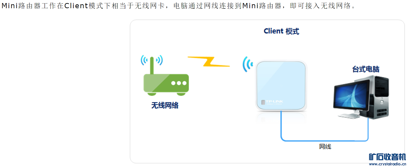

发表于 2022-4-20 16:31:12 | 显示全部楼层
有没有可以将手机流量转为以太网的设备?
>> 有,具备 Client 功能的无线路由器
要求不带路由器功能,纯粹的一个收发电路
>> 基本原理错误
