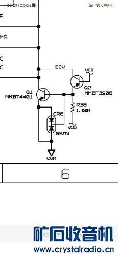

福禄克的电容档电阻档保护电路的钳位部分不像国产的,国产的一般就是两个三极管。
由于理论知识太差,没看懂,哪位老师给分析一下这个钳位的原理?在A点和com之间有交流或者直流高压的时候,两个三极管怎么工作的? 还有Q2为啥要外接一个反向电压?

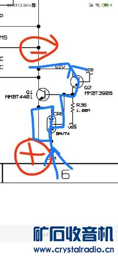

发表于 2022-4-19 23:35:16 来自手机 | 显示全部楼层
我理解的该电路工作时的情况,见图。图中已略去不起作用的电路部分,以便简化。

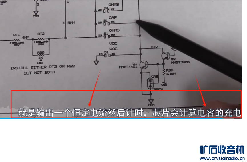

外国万用表研究专家拆解福禄克17B时就说过这电路是电阻档和电容档产生恒定电流的,电阻档用的恒流法,而不是我们所理解的比例法测量电阻。电容档是用恒定的电流给电容充电,然后测量充电时间,从而推算出电容值。

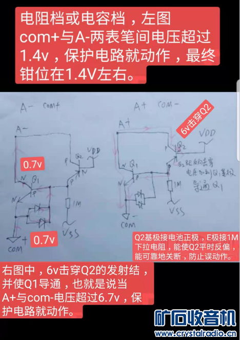

发表于 2024-11-1 16:13:10 | 显示全部楼层
hc061218 发表于 2022-4-19 23:53
我是这样理解的,不知道对不对。
你理解是对的,具体分析如下图。
发表于 2024-11-1 16:26:49 | 显示全部楼层
小鬼头 发表于 2022-4-20 09:34
对。
我前面漏画了仍起作用的Q2的be结。补图如下:
你这图,说明你没有弄明白电池电压加在Q2的意义。但你总体分析是正确的。
