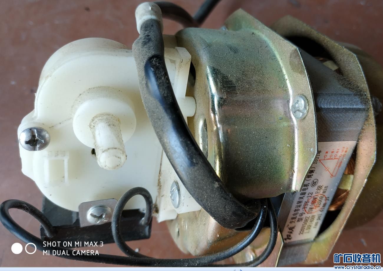

发表于 2022-4-19 14:56:12 | 显示全部楼层 |阅读模式
    打算diy收音机调谐用的减速齿轮,请教AB胶在模具内固化后,硬度和韧性满足齿轮的要求吗?

发表于 2022-4-19 15:57:01 | 显示全部楼层
AB胶硬度不低,韧性不好,这个东西要配合纤维布使用才好用。
发表于 2022-4-19 16:06:03 | 显示全部楼层
塑料齿轮用 POM PA66+GF  PA66 较多。
发表于 2022-4-19 16:28:32 | 显示全部楼层
AB胶常用的丙烯酸脂还是偏软的,耐热性能差.
如果是环氧树脂的话要好一点.硬度也要高不少.
可以尝试下UVC 滴胶.不过好像有点贵..
听说铸工胶强度好,我没试过.

现在某宝上标准的齿轮几乎都有,价格也不贵,何必非要自己造呢
发表于 2022-4-19 17:08:29 | 显示全部楼层
橡皮泥做好模具
得一层一层浇筑,最好加入加强织物
发表于 2022-4-19 17:33:34 | 显示全部楼层
何必那么麻烦呢,现成的东西你不用,费那么大劲.
电风扇的摇头机构拆下来,制作一个.
发表于 2022-4-19 18:05:14 | 显示全部楼层
聚甲醛(POM),尼龙(PA),聚碳酸酯(PC)是塑料齿轮材料,玻璃纤维环氧板,改性聚氯乙烯(PVC)硬板也可凑合用,
需定齿轮标准模数,计算齿轮数据,车齿轮毛胚,再用标准模数的铣刀铣牙. 比较复杂,需有专业机器.
