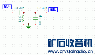

FM天线输入滤波部分的BPF,本人没有这个滤波器,是否有什么电路可以代替。  FM天线输入部分的电路,滤波成88-108M频率,频率范围稍微有点差距也没问题,求电路图或方法。新手谢了..

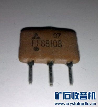

发表于 2013-2-9 06:47:17 |
jackywu_xp 发表于 2011-7-17 14:30
村田
请问这个是什么牌子的?和我的不一样的?
发表于 2013-2-9 07:30:37 来自手机 |
麻糖 发表于 2013-2-9 06:47
请问这个是什么牌子的?和我的不一样的?
村田是小日本的品牌

发表于 2013-2-9 13:34:43 |
请问这个是什么牌子的?和我的不一样的?
-------松下
发表于 2013-2-9 14:23:02 |
用这个就可以代替BPF,线圈用0.51mm直径的漆包线在圆珠笔芯上绕4.5t。

deepimpact 发表于 2013-2-9 13:34
-------松下
松下的标志是这样的吗!?谢谢!奇怪松下的标志不是M字吗?
发表于 2013-2-9 19:48:19 |
闻风赏胆 发表于 2013-2-9 07:30
村田是小日本的品牌
我知道是小日本的,就知道滤波器听说村田的不错而已!
