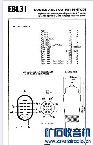

发表于 2022-4-18 21:16:27 来自手机 | 显示全部楼层
pdf上有具体参数,可以自己设计一个
