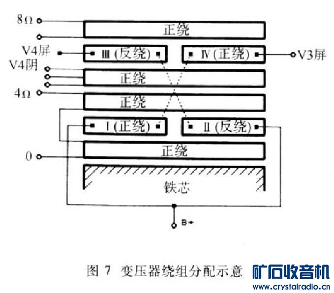

2.电源变压器,输出变压器,电源变压用的105的片子,大概50mm厚,输出牛96片叠厚45mm,电源牛参数网上又都是就不说了,分享下输出牛的资料,我觉得按这个参数绝对没问题,也能绕下,输出牛是去年疫情在家呆的一个月时绕的,绕制国产很辛苦发誓在绕两个输出变压器后这辈子都不想绕了,没拍照片,只有成品, QQ截图20220418132516.jpg QQ截图20220418132525.jpg QQ截图20220418134332.jpg QQ截图20220418134339.jpg

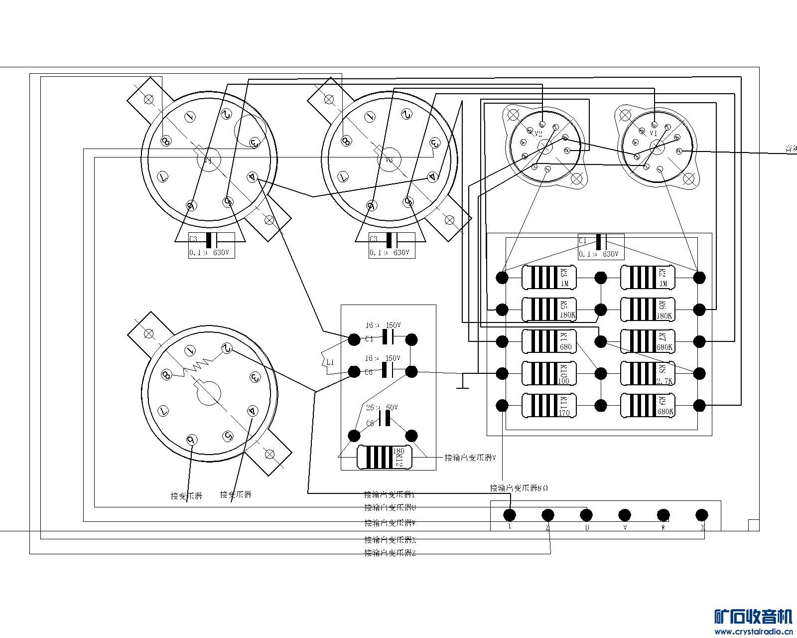

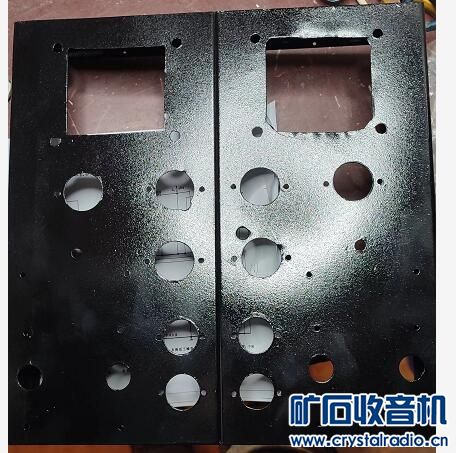

3.接下来就是机壳制作,先在CAD里画下,尺寸是参照自己家中功放架的剩余空间做的,不知道大家能否看清,有需要的联系我要CAD版的图就行了,机壳也是一年前做的,做的不好,只有一把小钢锯也就这样了,焊接还是用的焊锡焊接的 感兴趣的东西CAD图纸20220122-Model.jpg 感兴趣的东西CAD图纸20220122-Model2.jpg QQ截图20220418131103.jpg

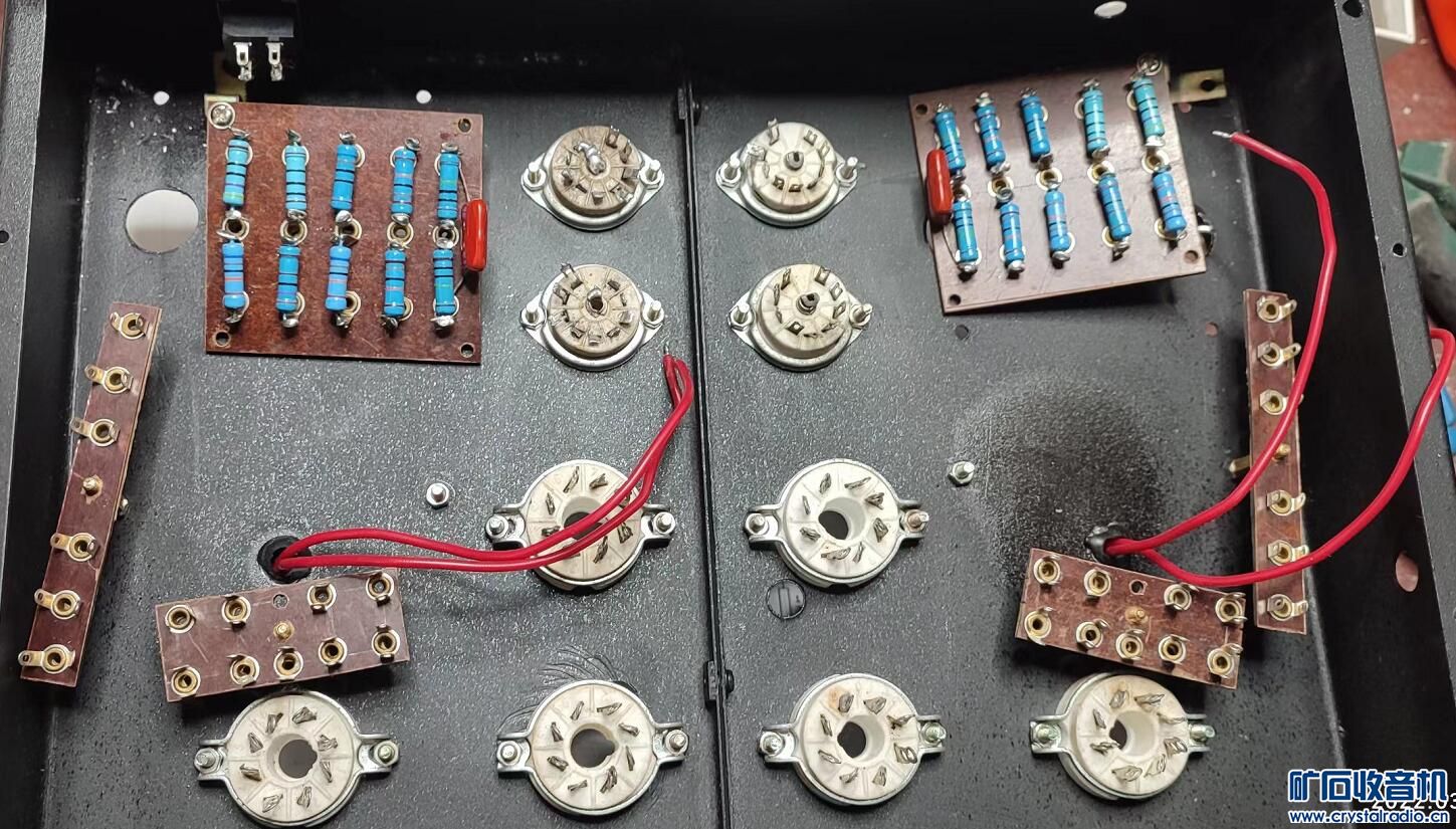

4.今年疫情开始居家,准备完工了,先上管座,电感,内部元件摆好,由于自己手中零件有限电阻用的是2W金属膜电阻,耦合电容用的CBB电容,手里也有威马的,没用留着日后升级这台机器用焊接用了快一周,没用什么好线材和焊锡,因为没有,哈, QQ截图20220418131055.jpg QQ截图20220418131046.jpg QQ截图20220418131037.jpg

 楼主| 发表于 2022-4-18 15:33:25 | 显示全部楼层
天风雪雨 发表于 2022-4-18 14:55
QUADⅡ的精髓就在于输出变压器的阴极反馈,把这个去掉和普通的推挽放大就没有任何区别了
朋友,我这个有阴极负反馈线圈,请看输出变压器结构图
发表于 2022-4-18 15:35:45 | 显示全部楼层
这个带阴极反馈绕组,不太容易做

 楼主| 发表于 2022-4-18 15:59:35 | 显示全部楼层
wepool 发表于 2022-4-18 15:35
这个带阴极反馈绕组,不太容易做
还可以,只是增加三个端子罢了
