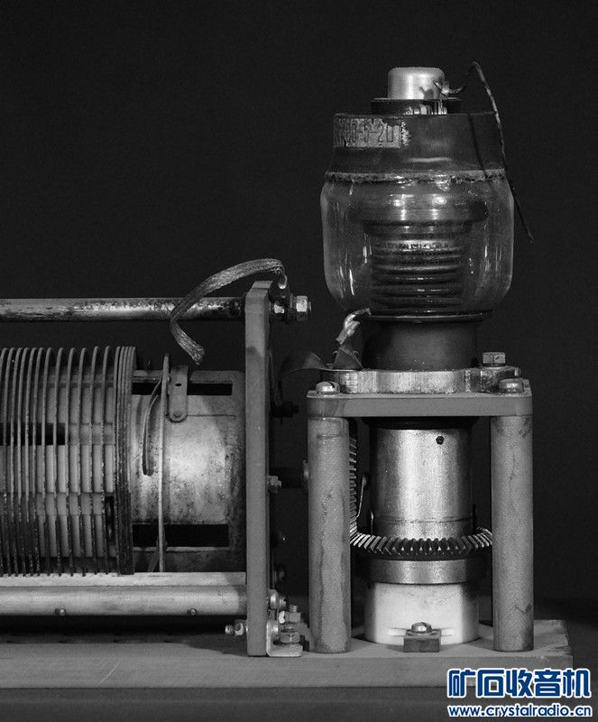

是军用电台上的.具体哪个型号电台忘了.氧化做很严重.电容电感联动的
DSC06935.JPG DSC06936.JPG DSC06937.JPG :

其实就是一个可变电容和一个可变电感.谐振在短波段.看似复杂.其实和单回路矿石机调谐原理是一样的.这东东可做个大型的短波矿石机

请问一下那个玻璃泡是什么?

那个玻璃泡是高压真空可变电容.和矿机上的可变电容一个作用.就是耐压高一点.

也有用陶瓷的可变电容的调谐组件.上面线圈是银带.但不是纯银.純银很软.为了增加弹性多少掺了点其它合金.所以应称它为银合金带

像是400W单边带电台的组件
