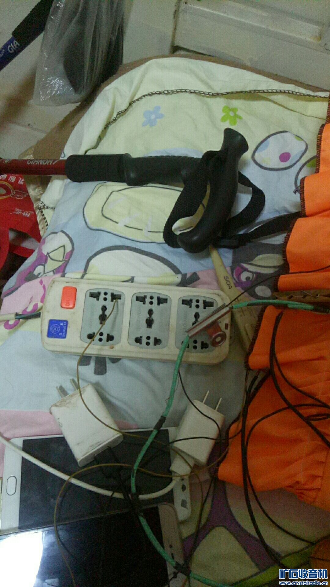

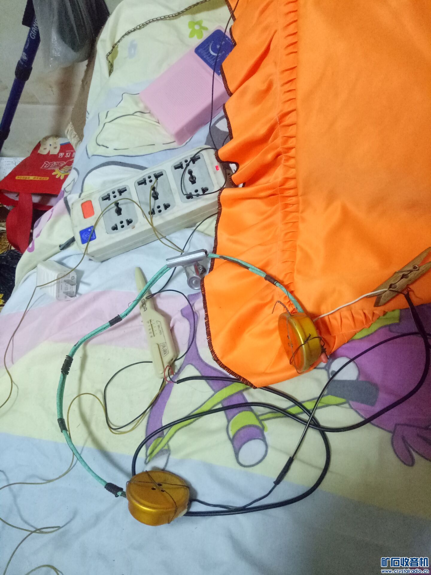

1f1b6d3edb8319c5.jpg -321ba87e79b0edd4.jpg a7e304ff7e1a2d6.jpg 55114734c7711157.jpg -42abff9cafe4b1fe.jpg
前几天挑了一个品相最差,PCB腐蚀最严重的笔式收音机,改制成矿石机。今天来到山上,晚上躺在床上,把矿石机地线悬空,天线插在零线上,能收听,但似乎有工频干扰。把矿石机地线悬空,天线搭在火线上,工频干扰更严重了。
天线仍插在零线里,舌舔或手摸零线,或把地线搭在铁床上,工频干扰减小,可以正常收听。只能收到云南台,调台有反应。
插上合格的手机充电器,基本没有干扰。
后来隔壁房间打开了电视,有了一点干扰。
音量中等偏上。
更正,在云南台576千赫下方,也许是550千赫吧,信号比云南台差,常常被云南台压制住,偶尔云南台信号变弱时,它能显现出来。

我也用交流电当天线,我用电烙铁,电风扇或者电饭锅外壳,其实用电源线当天线很危险。如果零线一断,那么零线就变成带电的线了,所以只是实验时图方便才用,真的要听还是用室外天线安全,楼主也是是实验一下,也不敢经常这样。这方法不会有人学的。

无线电杂志介绍不是应该用绝缘纸缠绕一段零线,然后把矿石机天线缠绕再绝缘纸上吗

我用的是零线哦,而且为了稳妥起见,防止误插在火线上,我还要想办法改进,初步想法是在天线上串联一个1000pF小电容。

谢谢各位,我实验时是躺在干燥的床上,而且用的是零线。

我是把矿机天线接到零线上,矿机地线接到铁床上,而且只是临时实验一下,正式使用要么架天线,要么在零线和矿机天线之间串个1000P小电容,增加安全。
