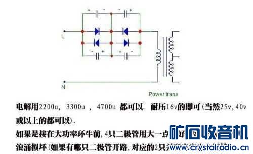

牛叫  上次帖子说搞个滤波器想改善下 没有效果 ,就把我闲置的E牛 环牛啥的全部试了下,都叫  原来貌似不叫的啊,无聊看帖子 发现个去直流的电路,今天无聊焊了个 久板子拆的桥和电容,发现效果太好了

发表于 2022-4-17 21:05:10 | 显示全部楼层
根本不可能工作,电解会爆掉

 楼主| 发表于 2022-4-17 21:35:28 | 显示全部楼层

试试就知道 HIFI 论坛 某版主 发出的

说是 滤除 交流中微量直流 试试就知道 我焊了个 很有效

根本不可能工作,电解会爆掉
爆不了,只要二极管不损坏,电解电容上承受的电压也就是二极管正向导通压降

这个问题以前讨论过的。
发一个“治牛叫”的电路
http://www.crystalradio.cn/forum ... &fromuid=283352
(出处: 矿石收音机论坛)

归根结底就是变压器初级匝数太少
发表于 2022-4-17 22:46:51 | 显示全部楼层
jiachangchun 发表于 2022-4-17 22:40
归根结底就是变压器初级匝数太少
伏匝比不合适加电源电压偏高

请您看齐你的链接,仿真论证了电容越少越有效.
但楼主说这带大电解的很有效。
好象还有探索的余地供大家玩和讨论.

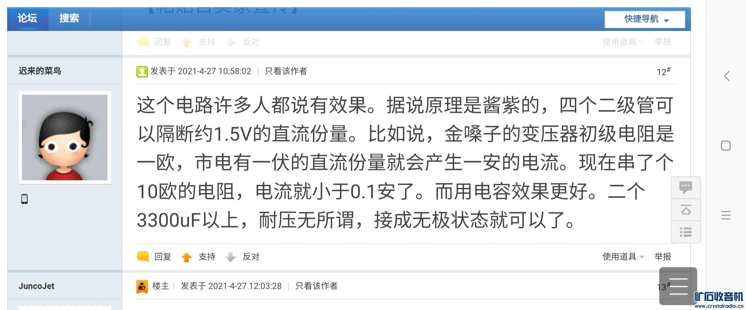

但楼主说这带大电解的很有效。
总理老友,这个仿真可能有问题。不能全信。
原因是大功率变压器,尤其是环牛初级的直流电阻很小。市电中有很小的直流成份就会产生很大的电流,致使铁芯趋于饱和。
当时我也有一个回复的。
发表于 2022-4-18 11:09:24 | 显示全部楼层
这只是利用电容移相改变铁芯的谐振频率导致声音变小,理想状态是空载,大电流情况下估计无效,甚至噪音更大,这东西类似过去的磁饱和稳压器,噪音随负载大小变化,甚至二极管内阻还要消耗掉一些功率,造成负载能力下降
