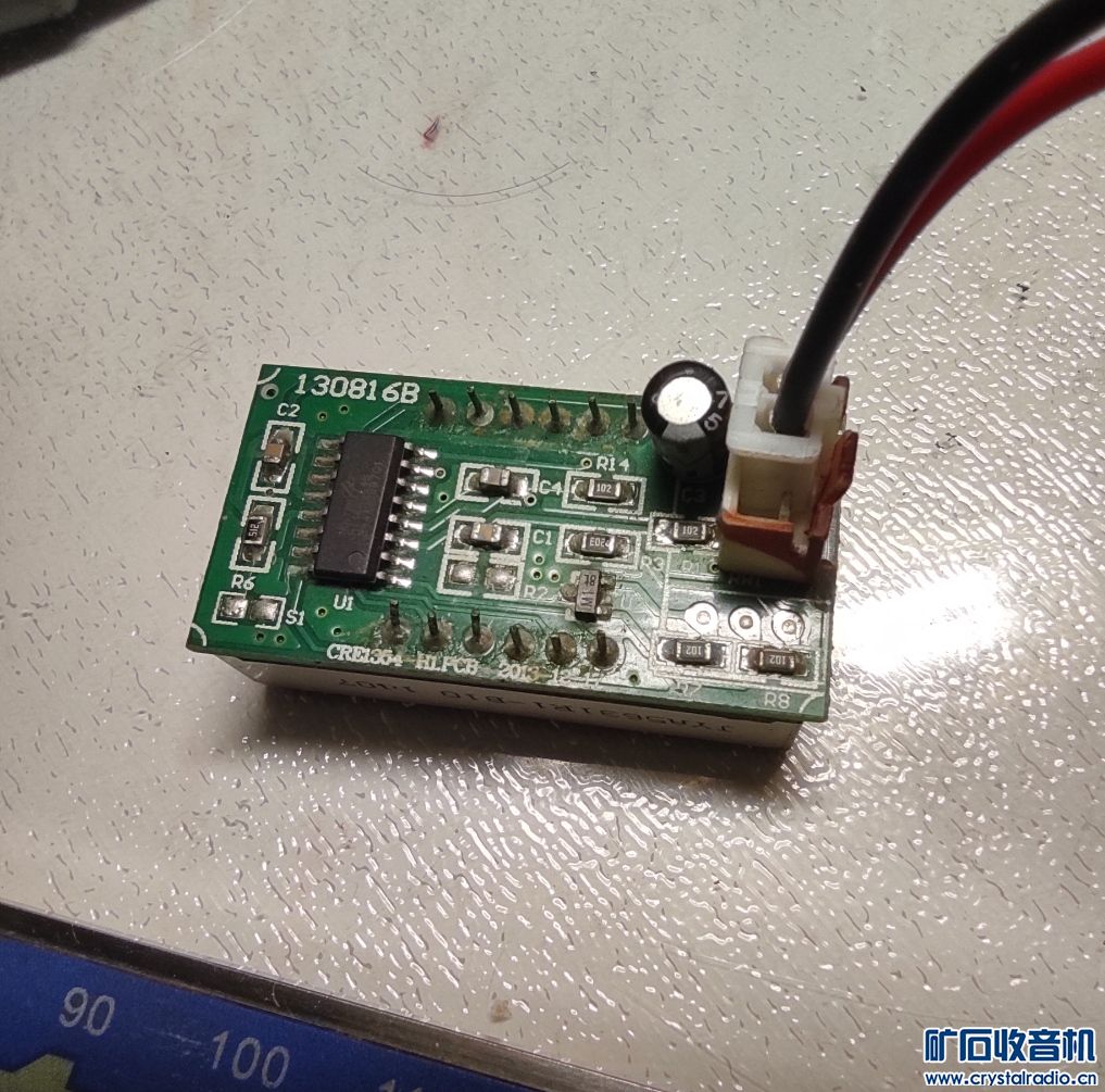

论坛收的焊机,电压表和电流表都不显示。测量供电5v电压正常,就是没显示,能是哪里的问题?除了三个数码管就剩电容电阻和一个三极管了。芯片供电也是正常的

数码管拆下来测量一下  看是共阴还是共阳的 应该它坏的多

数码管应该没问题,二极管档测量的时候能点亮
发表于 2022-4-18 08:41:37 | 显示全部楼层
那要是不亮 应该就是这驱动IC了
 楼主| 发表于 2022-4-19 18:52:30 | 显示全部楼层
jniy 发表于 2022-4-18 08:41
那要是不亮 应该就是这驱动IC了
单片机到是好买,但是里面的程序没地儿找啊

表上是3针,接了2针,有没有确认过各针脚的功能?
接的两针是电源,另一个是信号输入。接电源就不亮
