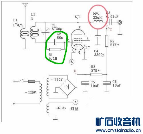

超再生胆调频FM高频扼流圈电感量大小

白居不易 发表于 2022-4-17 15:21
1964年第12期《无线电》杂志有一篇文章,电路与楼主的近似,其中提供的高频扼流圈绕制数据,可供参考:
问下斑竹老人家:图1的L1的B点不接地么?可接可不接吗?

发表于 2022-4-22 23:48:58 | 显示全部楼层
不明白为什么那个资料过分强调RFC的圈数的影响,这个电路里,C2、R1是熄灭电压的时间常数,RFC和C4构成噪声滤波器,RFC只要对高频有足够的阻抗、同时又不影响音频就差不多了,没有资料里说的那么恐怖。我个人经验是,那个R2要仔细调,它决定管子的工作点。btw,我用6K4做过两次,在广州地区,接收还可以
发表于 2022-4-25 10:51:48 | 显示全部楼层
请哪位大师讲下绿圈内阻容的作用
发表于 2022-4-27 23:28:16 | 显示全部楼层
这个鬼东西!电容全部旋入停振、电容全部旋出停振,之间有沙沙声,就是没有一个台!!!要晕了
发表于 2022-5-3 14:32:05 | 显示全部楼层
1、乱绕法做一个RFC,不需要很规范,这样的电感反而分布电容小;
2、R1、C2不需要改动;
3、用个30K左右的电阻串联一个100K左右的电位器替代那个屏极51K电阻,先预置到50K;
4、将拖线天线甩到窗外,慢慢调整调谐电容,当初步听到一个广播后,再回头调整屏极电阻,使音质最好;
发表于 2022-5-4 22:01:40 | 显示全部楼层
2、R1、C2不需要改动;
3、用个30K左 ...
好的,感谢指导。我再努力下
