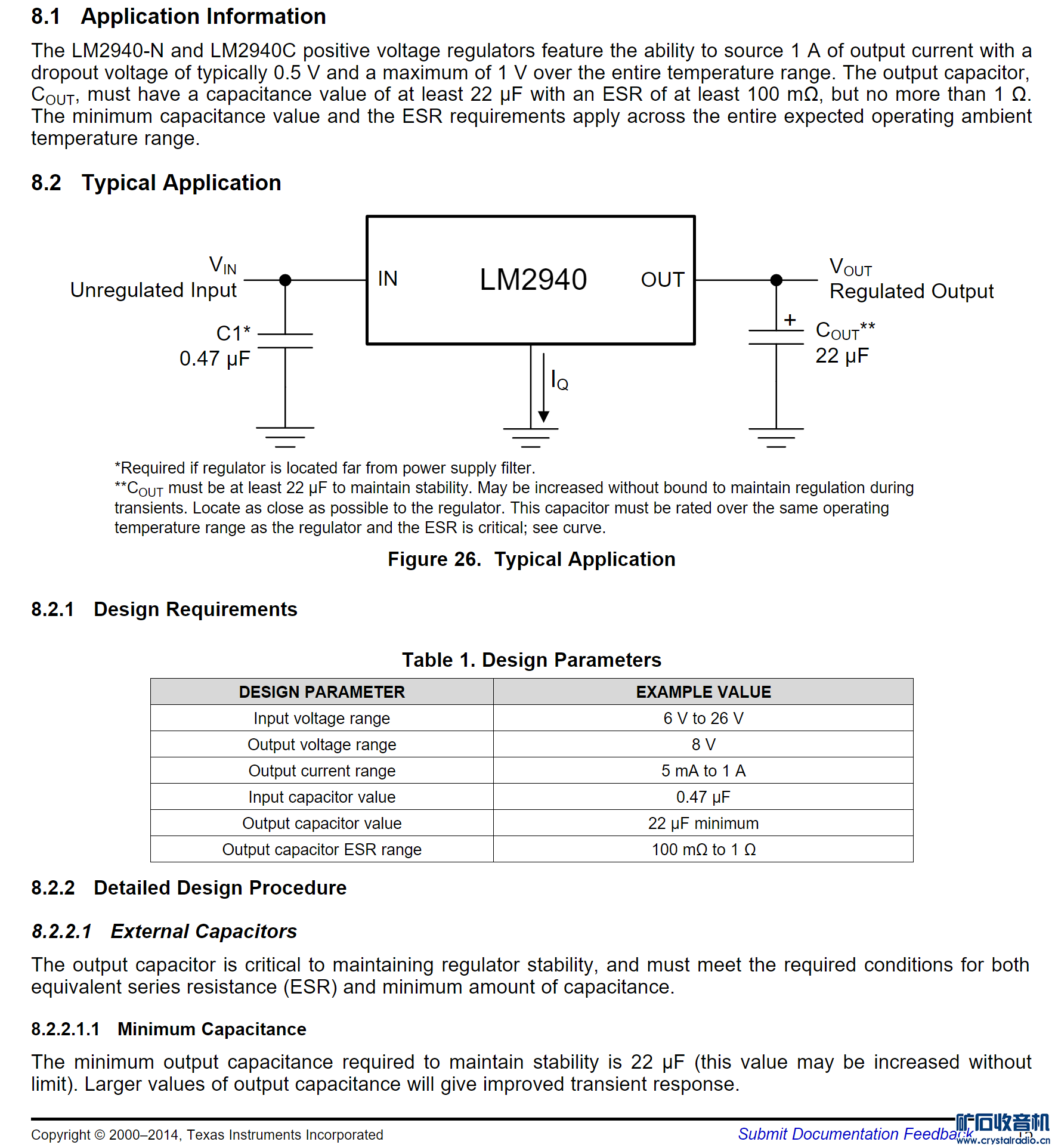

矿石大男孩 发表于 2022-4-17 18:38
说的没错。用LM2940-5V试试,这是低压差三端稳压器,输出端滤波要470uf以上,如果不接或者太小,输出电压 ...

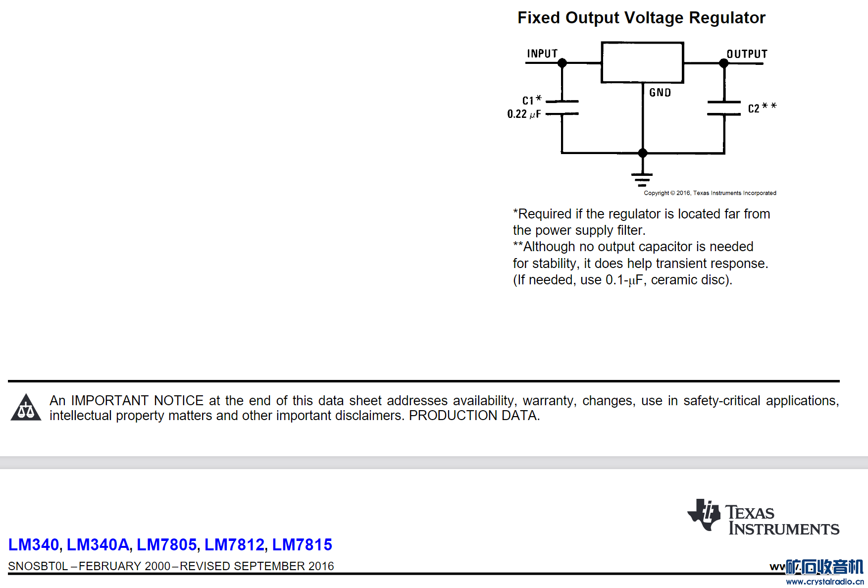

LM2940 不等于 LM340(LM7805),2940 需要输出端电容且电容可以无限大,这是手册明确的
7805 输出端不需要电容也可以稳定,建议的输出端电容是 0.1u 而已
但是,上述手册均为原始制造商(国办、德姨)手册,第三方制造商的 78xx 以其制造商提供手册为准。
谢谢您的提醒,楼主不是要5V吗,我也就是给他提供一款5V稳压芯片,没有说2940等于7805,但是LM2940也可以起到LM7805的作用,我2001年就开始用了,对他的性能有一定的理解。。
