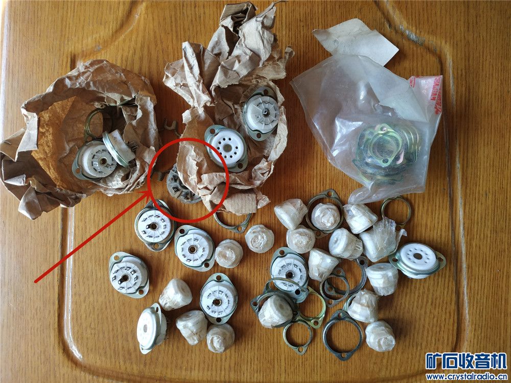

七十年代得到的一些电子管座

管座,还是瓷的好;
胶木的不好。

胶木管座遇到过奇葩故障,当年6G2便宜了,一毛一只,于是用来推动6P14做个小功放放唱片很不错,但是装好的机子第二天发现6G2就发白了,于是再插上个,当天没事,就是第二天漏气,连着换了三个开始怀疑管座了,发现尺寸误差太大,插上的管子管腿都是向外掰的,摇一摇管子没有活动余地。等换了瓷管座后再也没坏管子,以后总结出个经验,新管座插上管子之前先找个坏管子试一下,插好后管子一定要有个自由活动的余地,不然果断换管座。但是当时一个管座卖1.5,15个6G2的价钱,当时6P14也不贵,1.2元一只,买个3AG1B还要1.38来,时间是1982年。
发表于 2022-4-17 08:35:05 | 显示全部楼层
那个时代没有假货,我吃过胶木座的亏,后来都是用瓷管座。为了挑选优质管座,可以砸个坏管子去一个管腿,挨个实验管子夹片的夹持力,挑选力量适中与一致的管座用。

那时期产的这种瓷管座质量是不错的,绝缘好也耐高温...。

我们矿务局下属有个陶瓷厂 当时专门给上海的无线电厂家供应陶瓷管座 用的矿务局第二铜矿的优质铜做触片  当时还给 出口型号上海、红灯牌收音机 制作刻着铭牌的管座

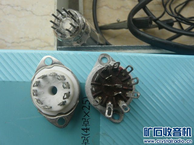

小7脚、小9脚管座比较常见,手头有几个特殊型号的管座:

只有一只八脚的:
