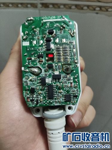

求助一下坛里的老师傅们,怎么解决这个故障,急,在线等。
品牌:万家乐
型号:D50-S3
故障:

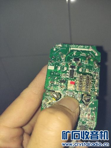

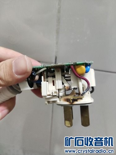

近一个月没用水无缘无故跳插头不工作,直至这个两天严重了,打开插头发现有烧黑触点(一直使用时有插头发烫现象),无其他烧坏,打磨一下插回去又正常工作了正常用了有两天。
后今天无论怎么回插,显示屏不亮,按复位键,蜂鸣器响显示屏亮一下又灭了。
1.测量插头输入正常,78L05正常;测一个BF2K二极管未拆正反压降0.40v不知道是不是坏了,还有一个正压1.多v,反压0.4不知道好坏。
2.画圈处是白黑线连接到显示屏的。不知道是水流传感器的还是供5v电压给显示屏的(因为某宝写着水流传感器,而插头写着5v),测量电阻0L,测量电压0V。
求坛里老师傅们能告诉一下应该怎么测,是不是屏坏,还是插头问题。黑白线是什么。插头有没有电路图工作原理?
希望有老师傅能教下感谢感谢

巧了,前几天刚给自己家的热水器换了一个漏电保护插头,就是图中样式的,只是那个热水器不带显示器。插头每次送电都“啪” 的一声,断电也“啪”的一声,不留神吓人一跳,而且工作时发热量特别大,我给剪掉换了个普通的漏保插头。
      建议你做如下测试:首先断开黑白二线,给插头通电(注意安全),这种插头上电即自动合闸,有异常或者按下测试按钮会自动跳闸。如断开后插头合闸正常,且热水器显示屏正常点亮,则按照黑白二线的去处检查(有的热水器带出水断电功能,即未拔电源,只要热水阀门打开,这个插头自动断电,关闭热水阀门,插头自动通电),如果是水流传感器(一般的热水器应该是个水流检测开关)出问题,照原样买原样换。

应该是检测回路某个元件坏,这种插头看似复杂其实就是利用运放翻转电平控制,按照黑白线所接的线路用万用表跑一遍,绘制出接线图,按图索骥。不过这个插头看样子触头过热烧坏了注塑件,还是照原样更换一个为好。如买不到,也可用普通漏电保护插头代替(注意,漏电动作电流最好用6毫安,实在买不到10毫安也可),仅失去出水断电功能。
      多个香炉多个神,功能太多了也容易坏,这种漏保插头静态功耗不算小(约6-7瓦),原因就是那个合闸线圈,需长期通电保持。普通的漏保插头顶多也就1W到头(算上指示灯耗电)。

您是对的,他就是靠黑白线来控制漏电插头开关的,就是水流传感器,我家的和你那个一样,工作时发热量贼大,现在是换了个一样的,不过发热量也有没以前大了。水流传感器,我怀疑有问题,但是测了霍尔又是好的,黑白线电路未测。回头在家再看下是不是电流大了。
