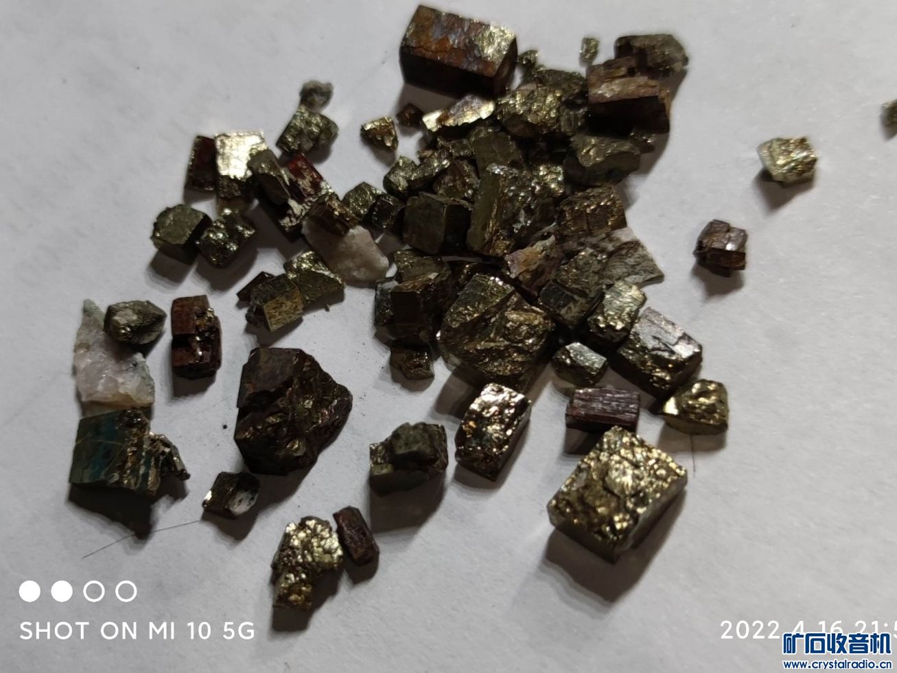

十年前,本地修公路,我无意中在路边发现一块黄小铁矿,后来我又去挖过几次,共挖得近1公斤。后来我外出了几年,家人把我的电子元件和黄铁矿放在一起,堆在杂物间里。
两三年后,我在杂物堆里找东西,惊奇地发现原来的黄铁矿由块状变成丝状了,或者说絮状,十分可惜。而且和它们在一起的金属物都被腐蚀,不论是电路板还是其它金属物。一开始不知怎么回事,后来想想,应该是风化了,黄铁矿是含有硫的,硫析出,就把金属腐蚀了。不知大家的黄铁矿能长期存放吗?

发表于 2022-4-17 21:21:21 | 显示全部楼层
有没有图片,上个图看一下,也好涨点见识

 楼主| 发表于 2022-4-17 21:59:25 | 显示全部楼层
quannguyenminh 发表于 2022-4-17 21:21
有没有图片,上个图看一下,也好涨点见识
几年前拍过照,换过手机,一下子找不到了。

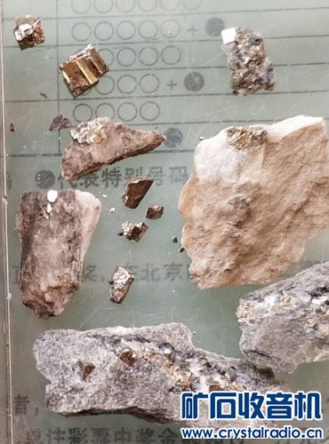

发表于 2022-4-17 23:07:54 来自手机 | 显示全部楼层
有没有图片,上个图看一下,也好涨点见识
当年在北宫森林公园找到的。
