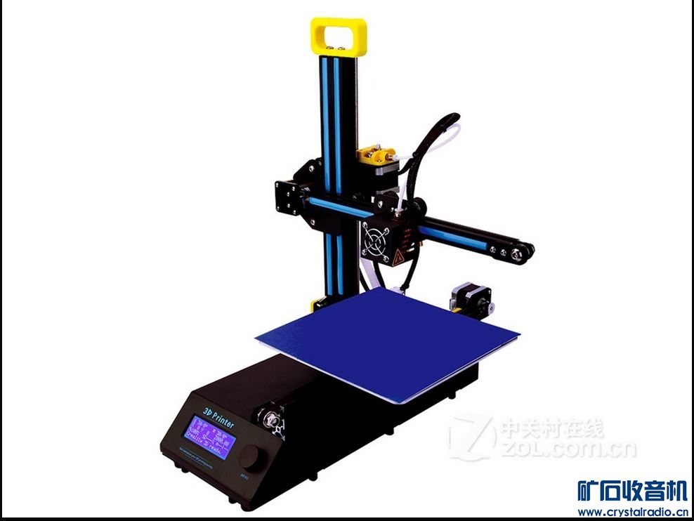

创想三维CR-8悬臂3D打印机改OLED屏

创想三维CR-8
打印成型尺寸21*21*21CM,2004屏幕,A4988步进驱动,205W的满载功耗,正常打印也有100多W,

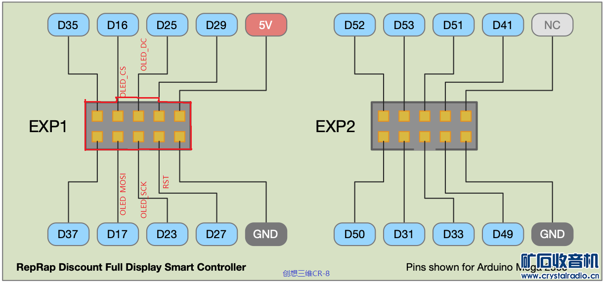

Marlin默认12864LCD屏主控为ST7920,
主板选择 关键字:
#ifndef MOTHERBOARD
  #define MOTHERBOARD BOARD_RAMPS_ENDER_4
#endif
语言选择:#define LCD_LANGUAGE cn//中文
默认2004屏:#define REPRAP_DISCOUNT_SMART_CONTROLLER // 启用2004液晶控制器
选择12864LCD屏:#define REPRAP_DISCOUNT_FULL_GRAPHIC_SMART_CONTROLLER // 启用12864液晶控制器,这个需要 U8glib 库
手上只有个小OLED屏幕,也是SSD1306的屏,于是把上面的屏幕选择都注释掉
选择 #define MKS_12864OLED_SSD1306  // 使用 SSD1306 控制器
编译通过,烧录后用示波器找出屏线
接上屏幕后成功亮屏
Marlin-1.1.x版本,Arduino编译
12864面板图纸—RRD_FULL_GRAPHIC_SMART_CONTROLER_SCHEMATIC.pdf (42.43 KB, 下载次数: 44)
