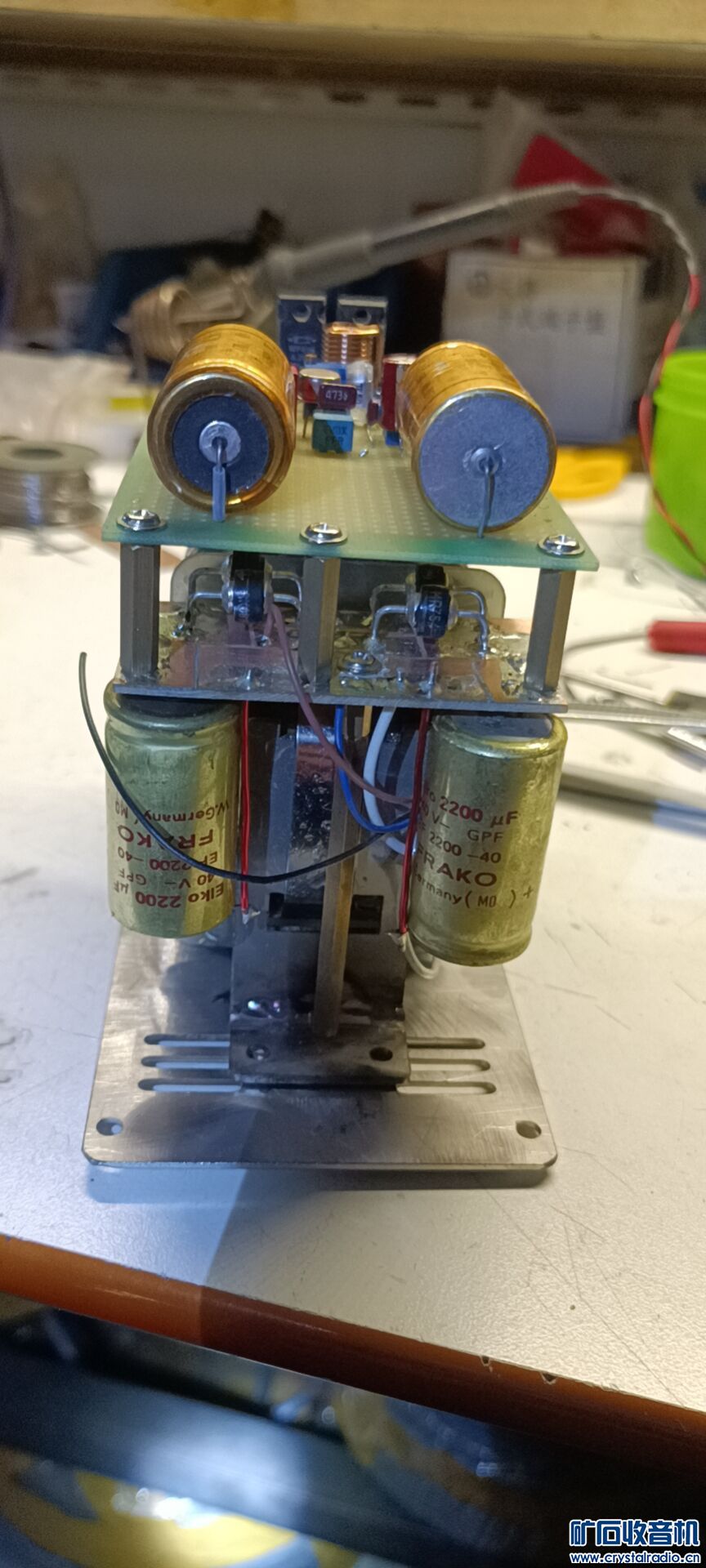

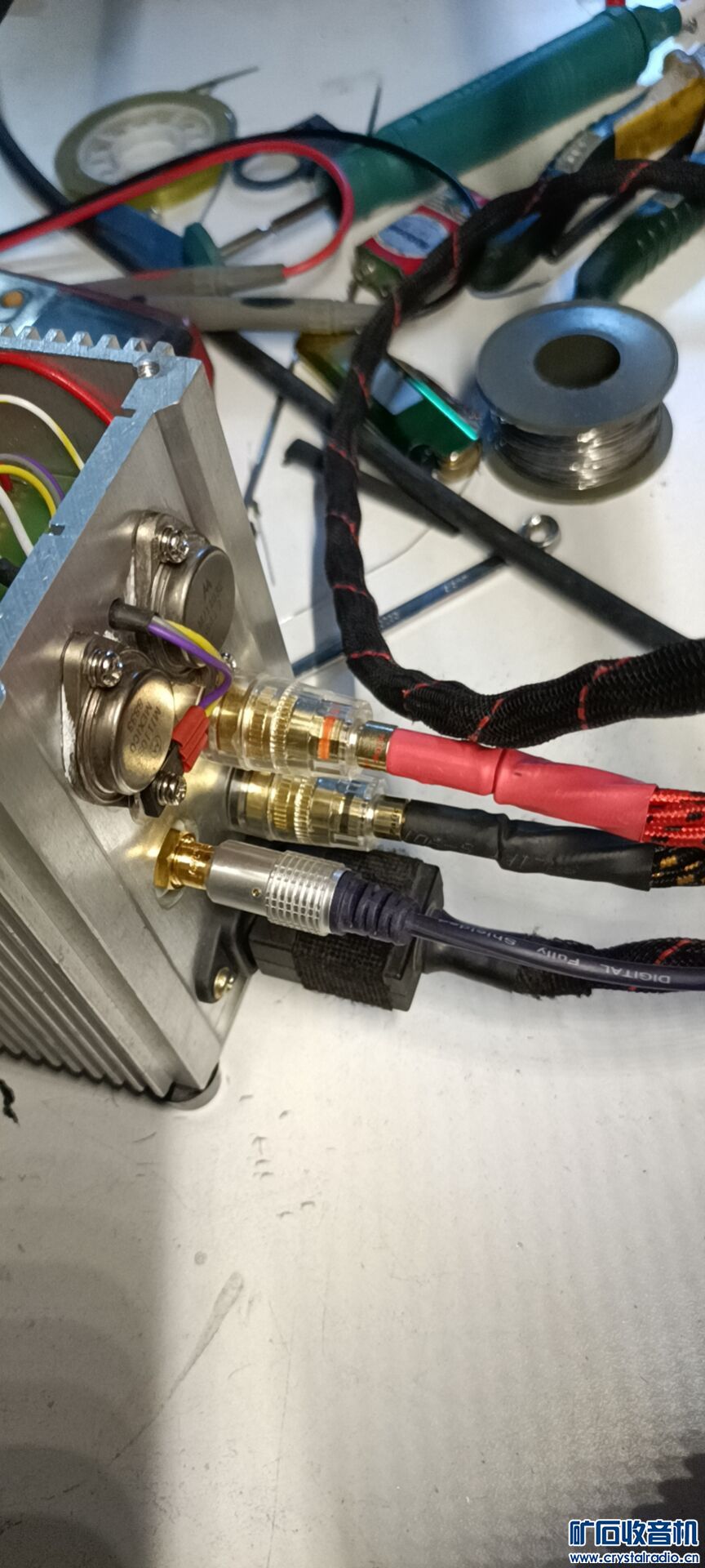

看图
 楼主| 发表于 2022-4-15 13:47:54 | 显示全部楼层
继续
 楼主| 发表于 2022-4-15 13:48:58 | 显示全部楼层
再来

挺好玩的洞洞板

散热器真是牛叉。

大电解电容漂亮,西德的货。
机器做得好,点赞一个!

交流双28v供电,C牛约150va,双单声道

这TO-3管子底板好厚,目测有200-300W的耗散功率

静态电流稳定吗?

铜封的管子,毕铁的11032、33好

温度补偿直接固定在大管上,静态500ma没问题
