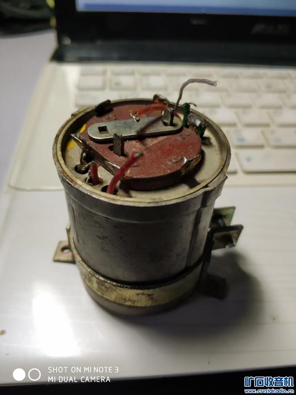

圆形变压器一只
 楼主| 发表于 2022-4-19 11:02:50 | 显示全部楼层
老呆 发表于 2022-4-17 01:56
测一下电感量多大,可能对猜测它的用途有点作用。

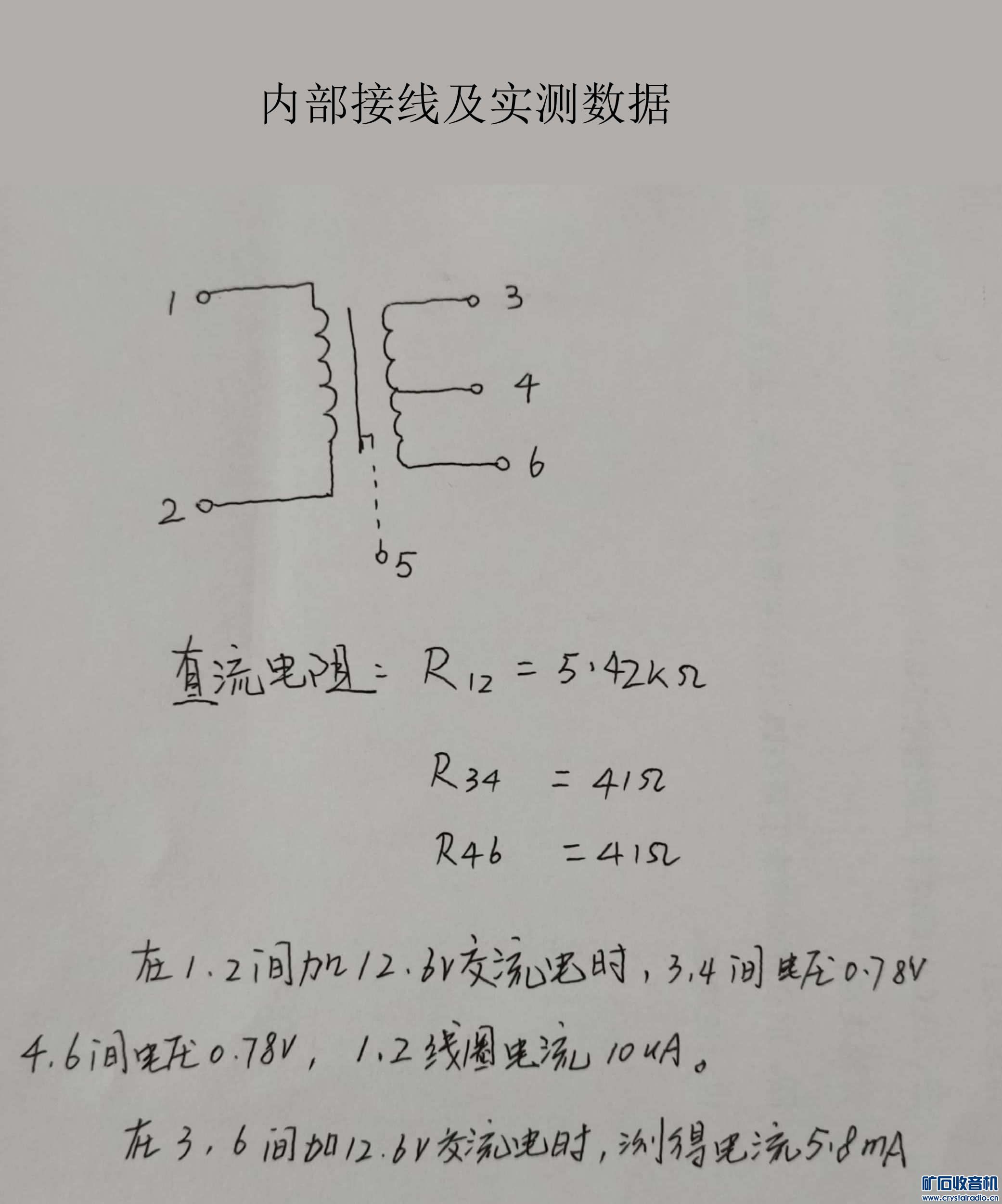

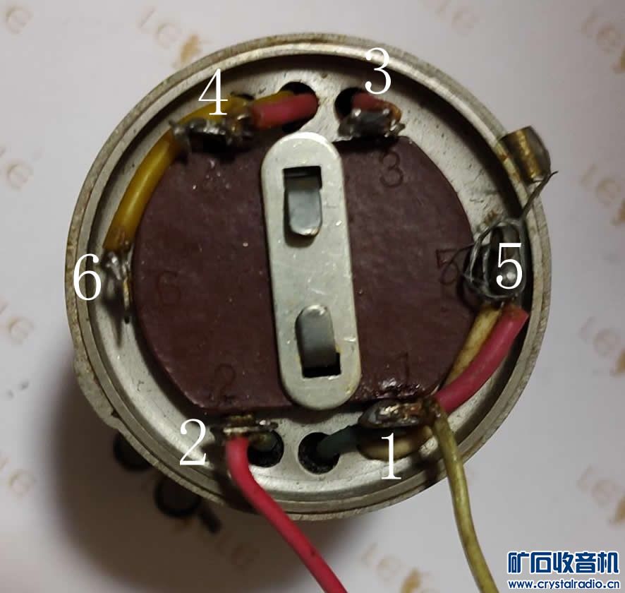

实测绘出的内部接线图及实测数据,根据实测数据看线圈1、2电感量在3000H以上,有点不敢相信,什么变压器要这么大的电感量。
内部接线及实测数据
内部接线及实测数据
底部端子
底部端子
发表于 2022-4-20 04:33:56 | 显示全部楼层
潇湘子 发表于 2022-4-19 11:02
实测绘出的内部接线图及实测数据,根据实测数据看线圈1、2电感量在3000H以上,有点不敢相信,什么变压 ...
谢谢楼主这么认真回复了我的建议。根据你测试的数据推算,电感量的确是应该很大,照这么看,14楼rokeyquan坛友说的很有可能是对的。我刚才测试了一个大约5W之内的电源变压器,初级的电感量3H多一点,直流电阻100多欧姆。根据你前面说的,绕组1直流电阻5.42kΩ,体积还比我测的这个小很多,如果内部没有串联电阻,匝数是应该非常多。几十年前绕过电子管收音机的变压器,印象中输出变压器初级匝数比较多,白天我再找几个绕组测量对比一下。不过我这个电感表也只是玩具级别的,最大只能测试出20H,也只能勉强参考一下。

发表于 2022-4-20 14:53:30 | 显示全部楼层

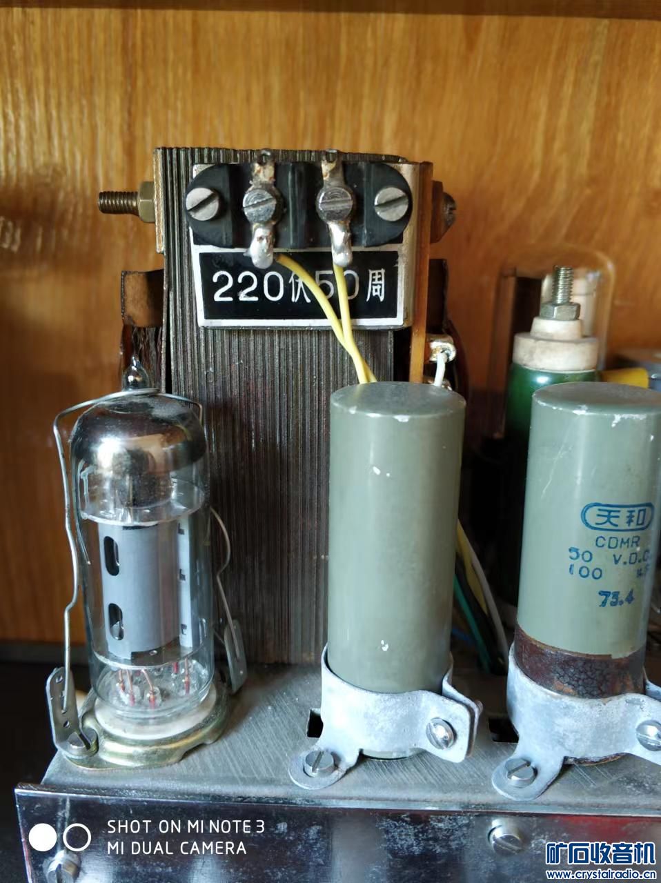

是不是这个东西,我有两个,里面是个合金变压器

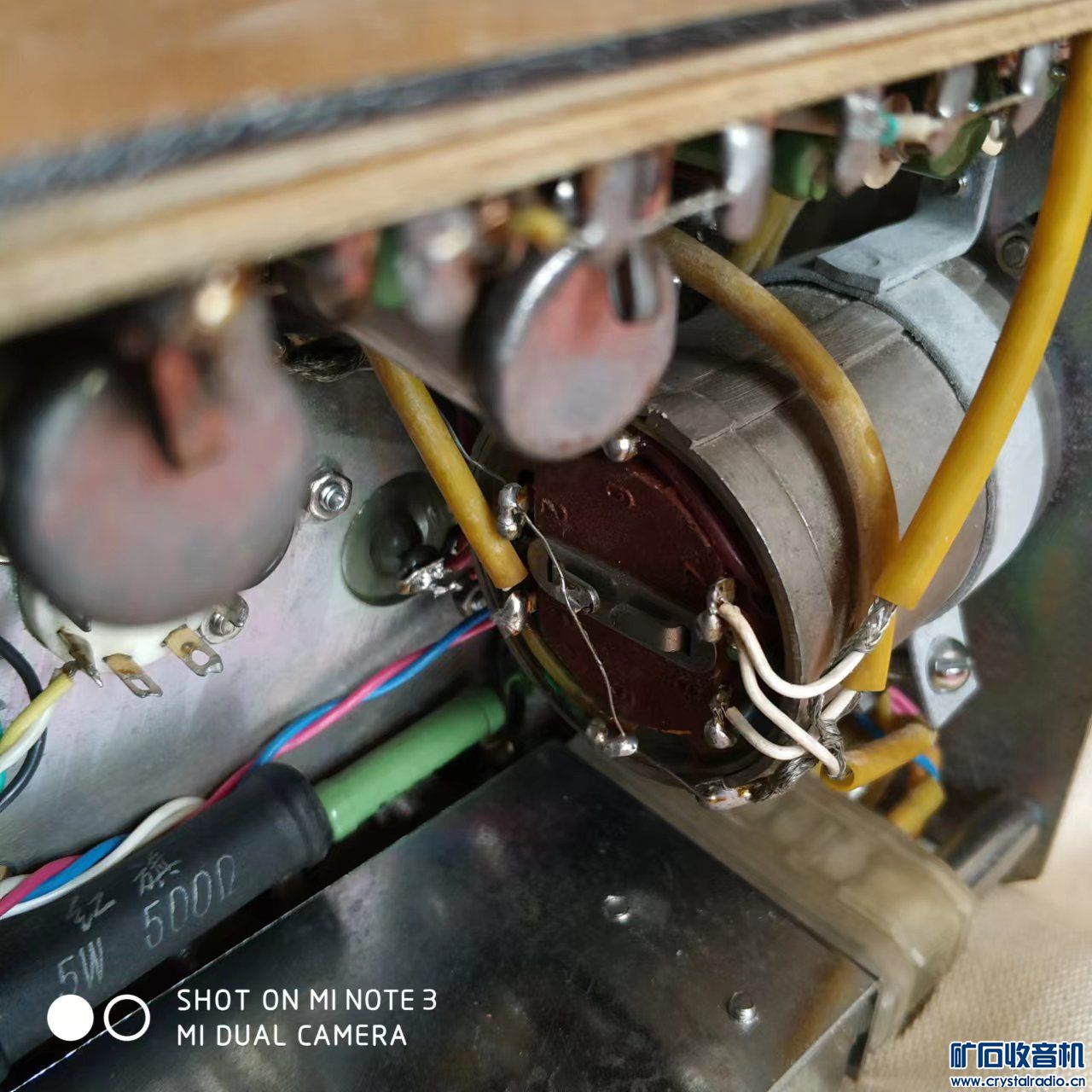

发表于 2022-4-20 18:33:44 | 显示全部楼层
其实很好拆,把那两个铁爪掰直,把线焊开就能分解了
发表于 2022-4-20 18:53:43 | 显示全部楼层
里面就是这么个东西,口字型铁芯,两个小线包,浸的蜡,原来是满的,让我给弄少了。

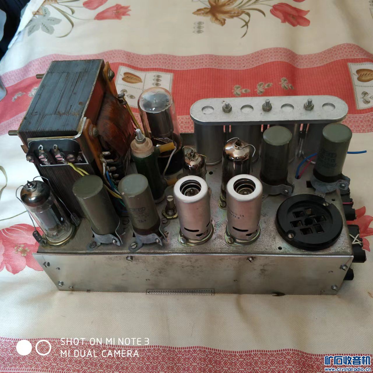

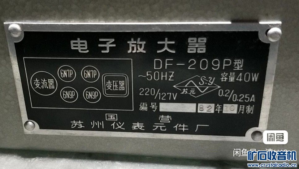

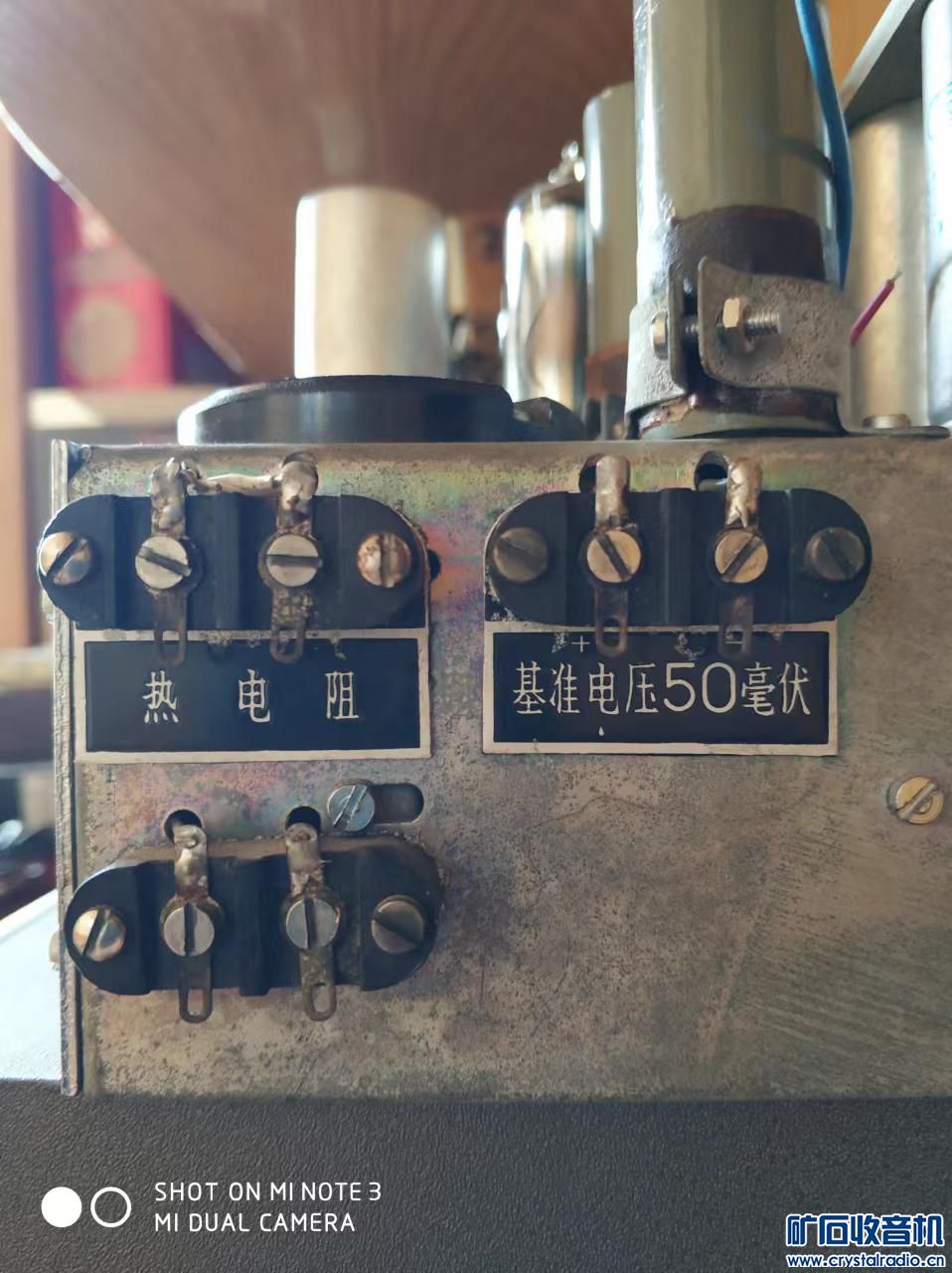

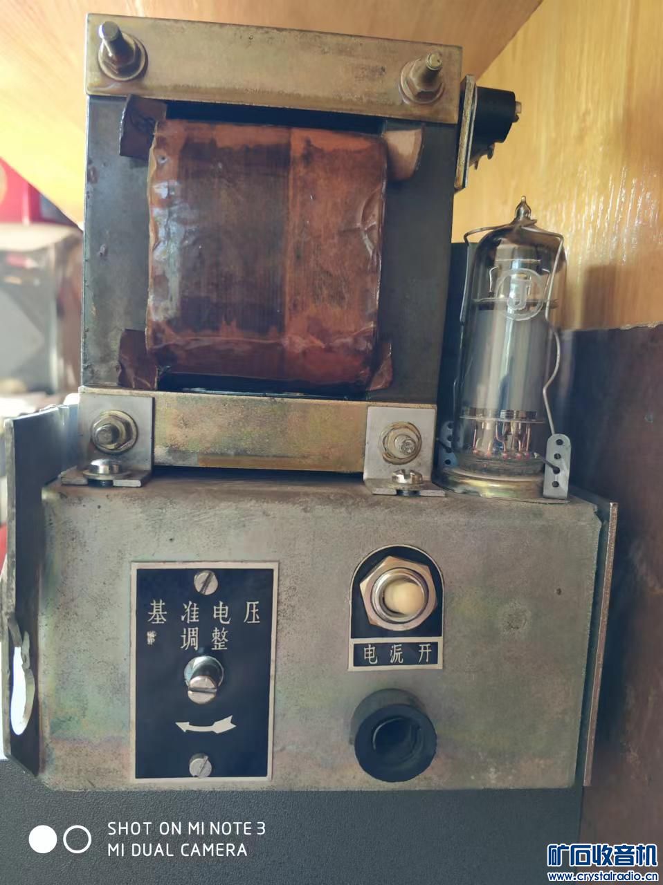

 楼主| 发表于 2022-4-26 16:25:52 | 显示全部楼层
这几天在闲鱼上看溜达,看到了和这个一样的变压器,是苏州仪表元件厂82年生产的DF-209P型电子放大器上的。
右下角那个就是
右下角那个就是

发表于 2022-4-27 07:08:01 | 显示全部楼层
还真不知道是干什么用的,以前的帖子有知道的,给你发两个接线端子图片你研究研究吧
发表于 2022-4-27 08:07:41 | 显示全部楼层
巧了,我也有这个变压器,打开后看着太精致就没拆,坡莫合金的铁芯做个非常严谨。看坛友的图片资料是早期的工业设备直流毫伏放大器,从那个拔插式机械斩波器推断的。它后来就有晶体管版了FD-12型,再后来用上了场效应管固态斩波器,再后来就是缩水版电源变压器了。
