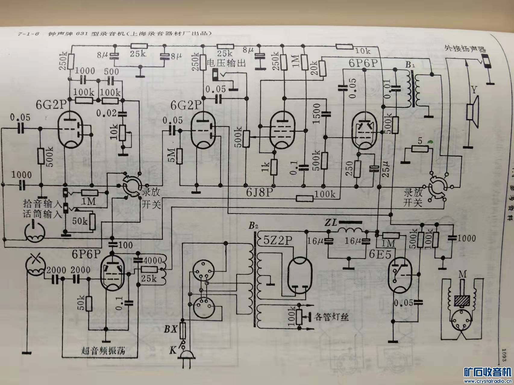

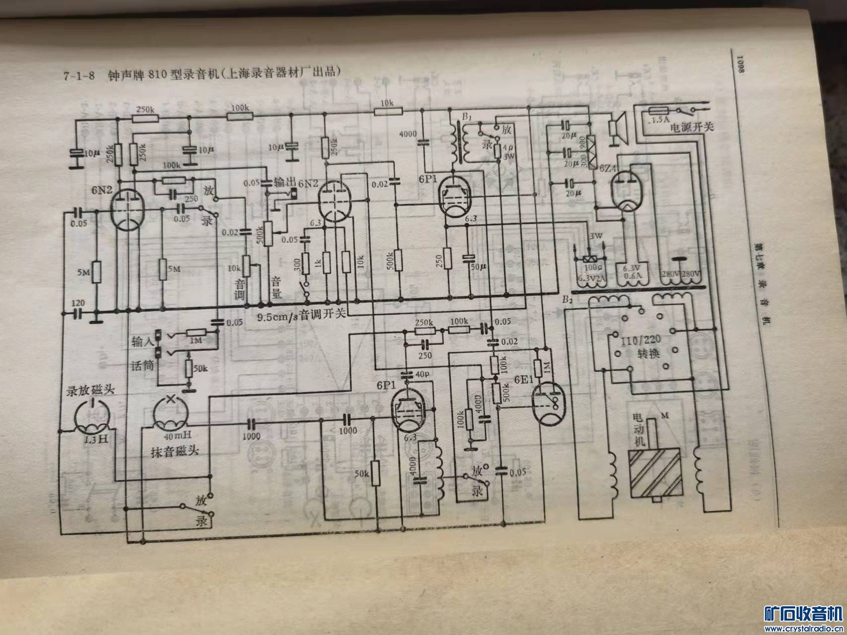

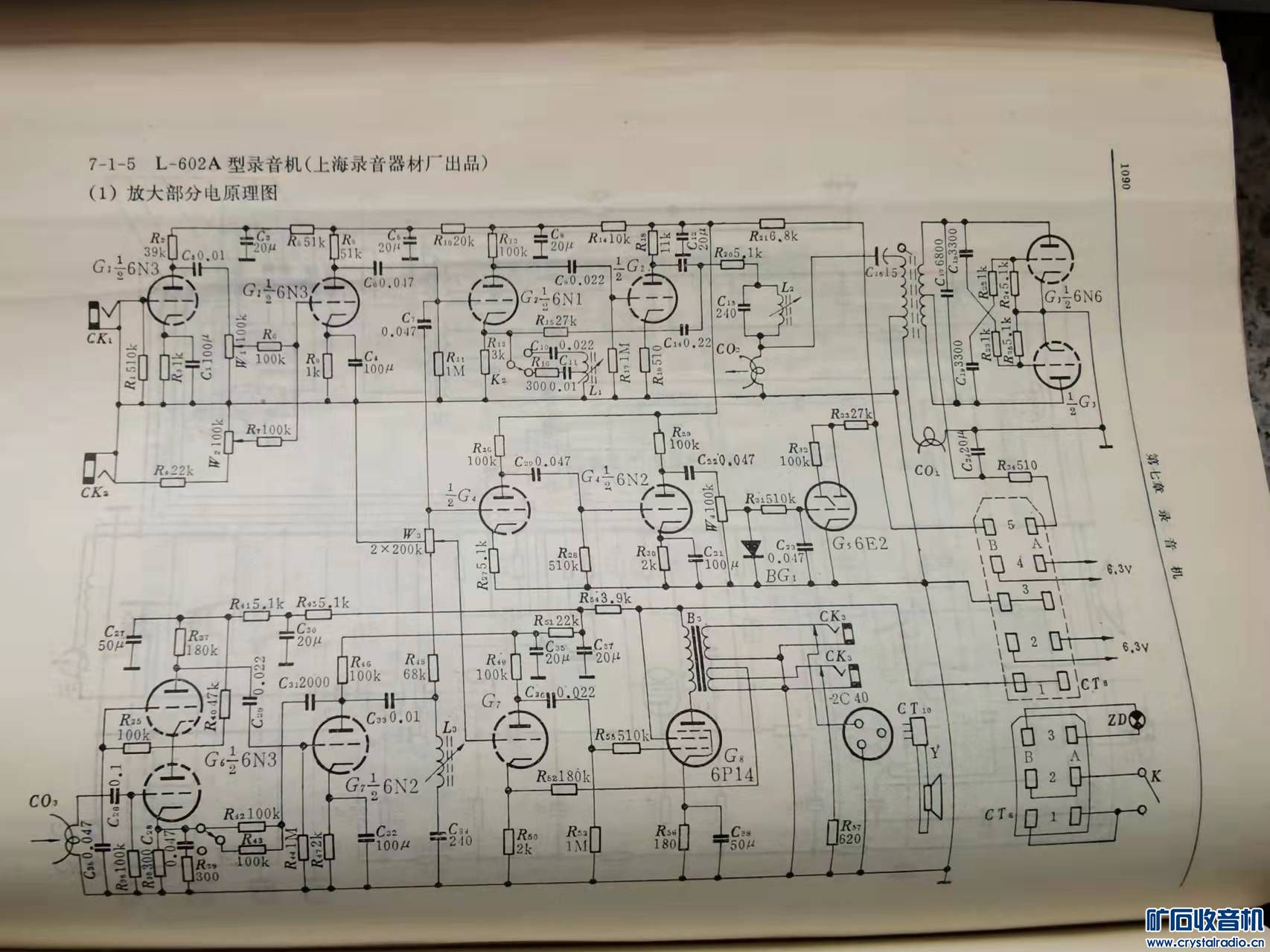

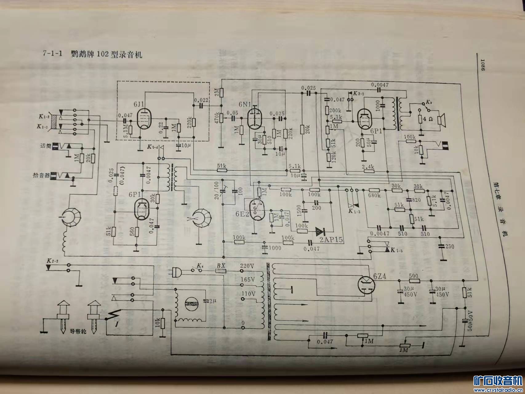

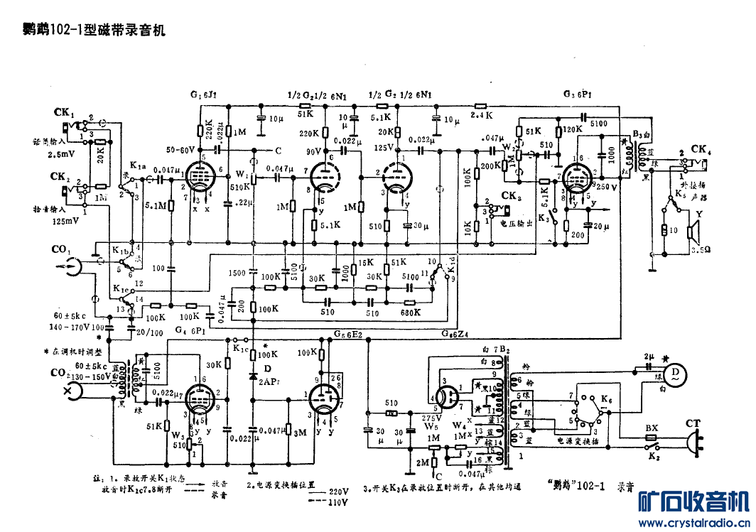

老师们好,学生最近做了个TL082+5532制作的磁头前置放大电路,效果不错,学生手里有十几个6j1看看这个小东西能不能做磁头前置放大,听听电子管磁带机的声音,麻烦老师给贴个图,学生有制作能力没有设计能力,简单说就是会仿造对电路一知半解,谢谢各位老师了。
发表于 2022-4-15 09:25:26 | 显示全部楼层
这是常见的 601 的电路图, 你参考一下就行
发表于 2022-4-16 10:13:25 | 显示全部楼层
鹦鹉102-1型录音机的磁头放大用的是6J1管子,可做参考。
发表于 2022-4-16 10:46:28 | 显示全部楼层
c0a1401d0fac1f88f7aa8d4b1094249.jpg 713d98469c26721fa5d29597b6cad23.jpg 488ed096b1deda47b57f14fda5e37aa.jpg 41febc1f6a58f829068fef3209917d6.jpg

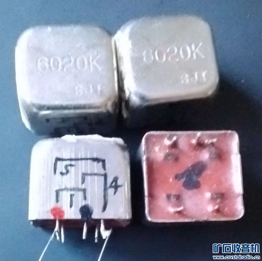

我的设想是:
1。先用一个1:5的小合金牛对磁头信号升压,
2。然后用6n11做两级放大。
下边是我的1:5升压合金牛图:
