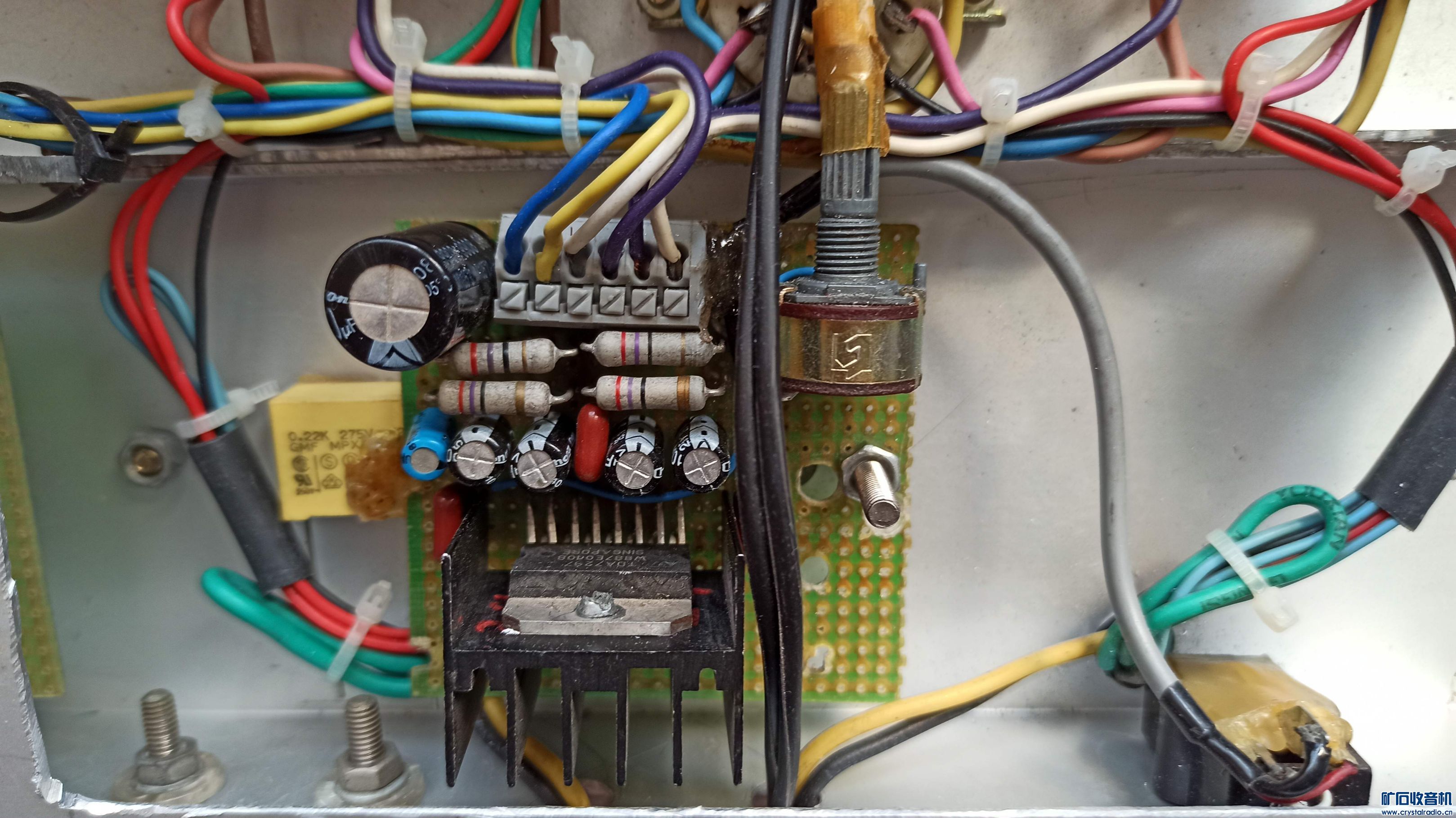

6N7P推挽功放至简版
重新实验板做了一下推动板
再次大胆这机器挂出来了
Tda7297板上自带负载电阻
感觉值得一玩儿且破除迷信
IMG_20220413_140216.jpg IMG_20220413_135959.jpg IMG_20220413_135910.jpg IMG_20220413_135928_1.jpg IMG_20220413_135917.jpg
两年半前简单仓促版不满意
http://www.crystalradio.cn/forum ... ead&tid=1796572
部分重做,再搞一搞

输出功率多少?甲类推挽吧?TDA7297输出电压不足,想把6N7P搞到乙类恐怕够呛。
 楼主| 发表于 2022-4-14 09:42:34 | 显示全部楼层
您好,实话实说,集成块儿推动6N7是个玩法而已
通过6N7输出的声音还没有充足供电时7297的强劲
7297天生BTL双输出,偏高供电,高阻轻负载负载
输出电压超1/3,接近1/2是有可能的,且线路简单
这个单管6N7推挽输出肯定不会是在甲类也非乙类
300多一点的供电,阴极47欧电阻上有1伏左右压降
应该是在甲乙类工作!
只是一直怀疑58伏的推动对不起管子30多倍的放大
发表于 2022-4-14 10:19:27 | 显示全部楼层
直耦还是容耦,上电路图看看,只要还是电容耦合推动6N7P,指定没戏!
 楼主| 发表于 2022-4-14 12:57:13 | 显示全部楼层
您好,肯定阻容耦合,IC输出脚接一百微法电解
27欧姆当负载兼6N7栅极电阻,对7297可谓轻载
输出个几百毫瓦的功率不是问题,且失真小电压高。
7297IC是17伏供电这个做法有多优秀谈不上,
能响而已,
主要是这个功放电路外围过于简单无法添加反馈,
当时想简单了,应该是限制效果提升,再版要改的
 楼主| 发表于 2022-4-14 13:20:29 | 显示全部楼层
jupeter 发表于 2022-4-13 23:03
无(电路)图无真相。
标准电路图提供有难度,已经暂停学习了
大致说也简单,红灯变压器输出4路电压
全波整流给300伏高压,主灯丝绕组给管子
原整流管灯丝半波给播放和电平提供电压
倍压后给tda7297.市电偏高,大概十七伏
集成块两路4个输出。通过100微法电容接
27欧负载,兼6N7栅极电阻,阴极39欧取样
6N7推碗模式,阳极接输出变压器,基本吧
发表于 2022-4-14 13:37:23 | 显示全部楼层
输出个几 ...
阻容耦合无法很好的解决推动6N7P需要的栅流(直流电流)问题,这只是个人看法,不一定对,仅供参考!
 楼主| 发表于 2022-4-14 13:47:09 | 显示全部楼层
老胆LAODAN 发表于 2022-4-14 13:37
我想阻容耦合无法解决推动6N7P需要的栅流(直流电流)问题!
一般说梨子是酸的是甜的,尝尝的
您老创意颇多,手头零件注定不少
您搭一下试试,也可验证一下行否
Tda7297就别试了,外围过于简单
无法接入反馈,1521同样存在问题
下一步我打算拆机tda7269再试试
