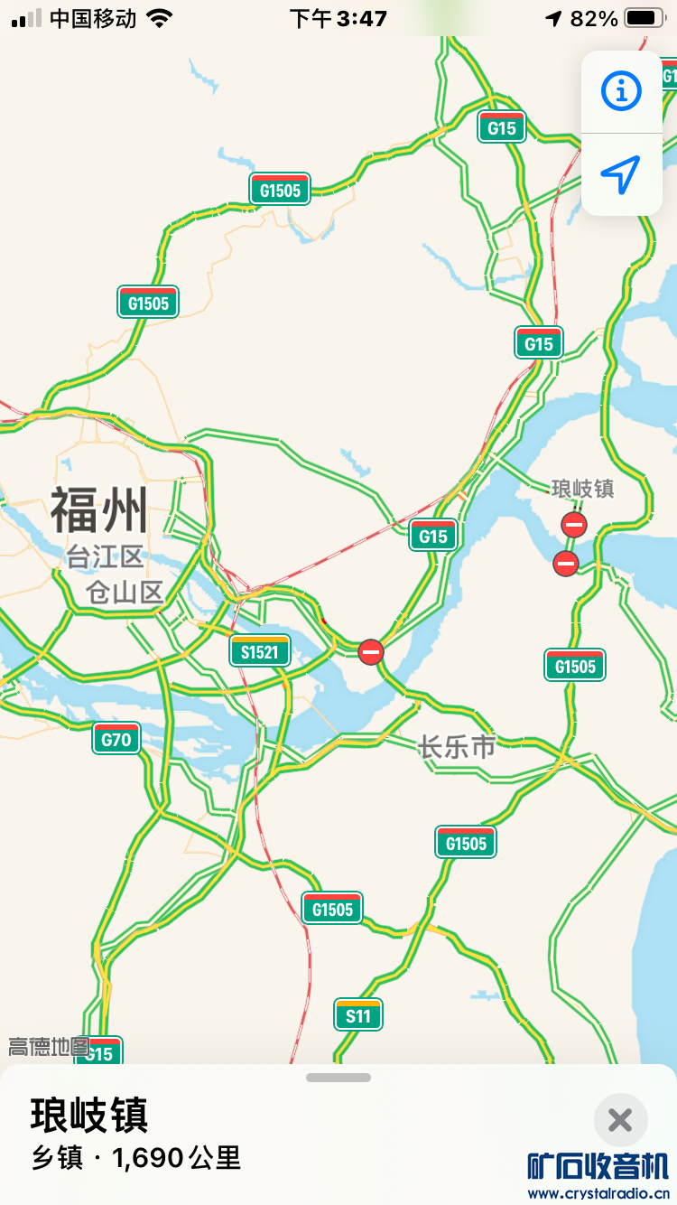

 楼主| 发表于 2022-4-14 19:11:47 | 显示全部楼层
我能收到765khz的中央广播电视总台的台海之声,这个中波发射塔大概在什么地方
发表于 2022-4-15 15:57:51 | 显示全部楼层
福建福州琅岐镇,600KW超大马力发射
