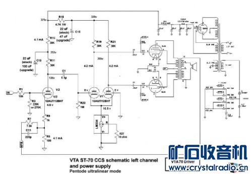

请问大家有做过这电路吗?

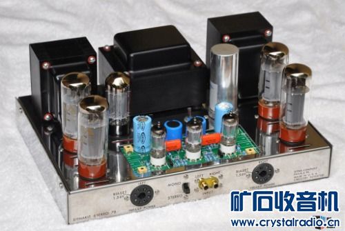

实际机器图片
dynaco vta st-70:.jpeg

恒流差分电路我做过,指标好,但是听感不怎么样。
发表于 2022-4-13 17:23:15 | 显示全部楼层
长尾巴倒向,属于常用电路,买厂机属于耳朵收货,千万别隔山买牛。自己做的不满意可以拆了换电路,厂机买了不喜欢那个声音,你退货还是换货呢。
 楼主| 发表于 2022-4-13 21:28:57 来自手机 | 显示全部楼层
我倒是做过6f2的版本,指标很差但听感很好,想试试这个电路
