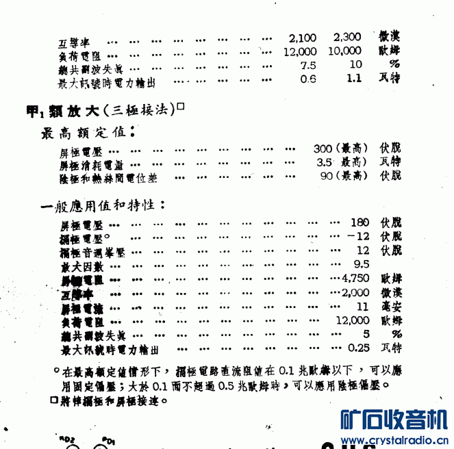

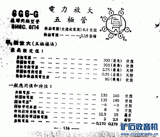

发表于 2022-4-13 14:05:08 | 显示全部楼层
我给拉出图片。

 楼主| 发表于 2022-4-13 14:18:33 | 显示全部楼层
一军 发表于 2022-4-13 14:05
我给拉出图片。
    谢谢一军兄,这个我就直接存下了,万分感谢!
