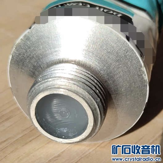

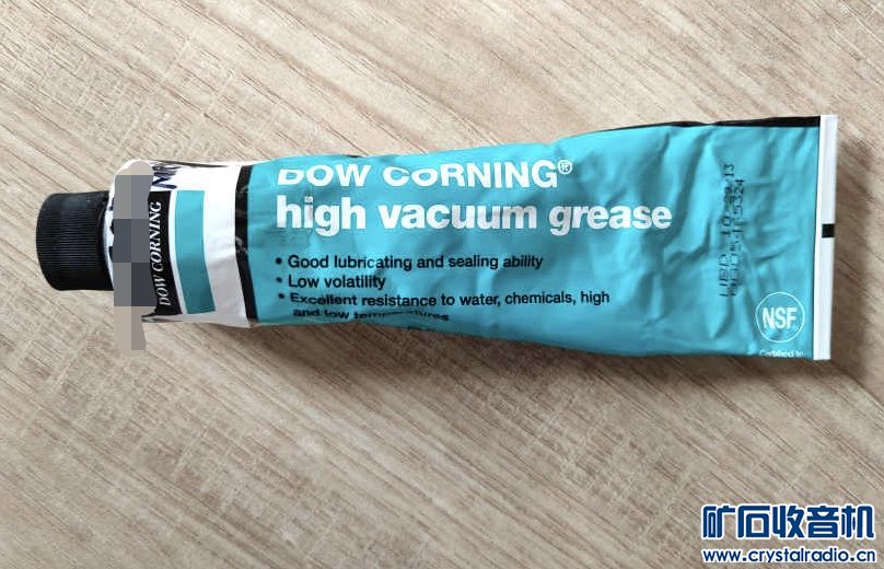

发表于 2022-4-18 16:15:17 | 显示全部楼层
WD40对付碳膜电位器好用,对着缝隙喷进去,但它是液体油挥发快。万用表拨盘可以完全拆开,可以用绝缘好的油膏。我用的是下图这种真空硅脂。
