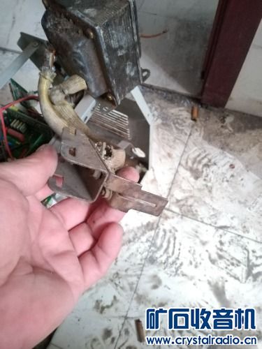

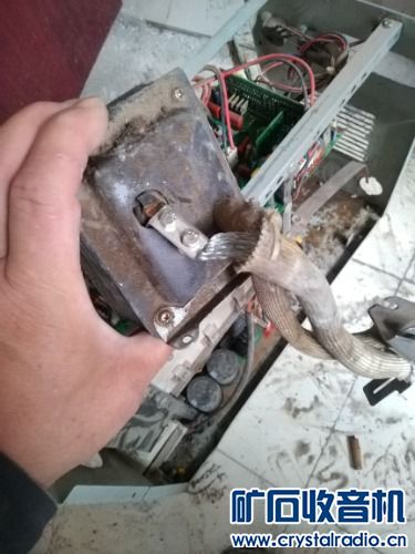

如图看着好像可以用作点焊,有知道的吗?

这个是捆包机上的加热变压器,用来融化捆包带是其粘合在一起

最简单的功率测算看重量,长期工作的1KG100W,间断工作的1KG可以200-300W
发表于 2022-4-13 10:15:53 | 显示全部楼层
这个好像没有标识,看尺寸约100-120瓦。这种变压器铁心一般,我们都卖废铁了
发表于 2022-4-13 10:29:25 | 显示全部楼层
看网上标100瓦,很普通的变压器
发表于 2022-4-13 10:32:31 | 显示全部楼层
根据您的手掌大小这变压器一百瓦出头。
