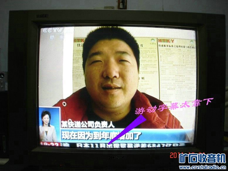

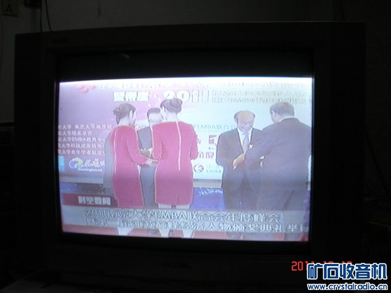

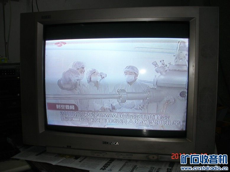

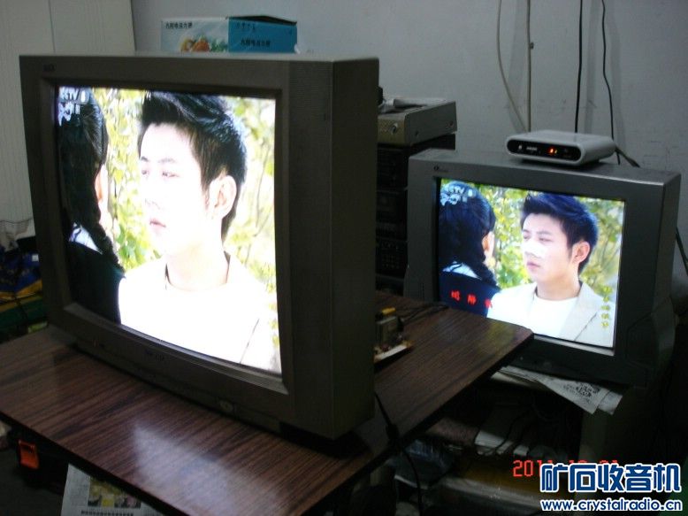

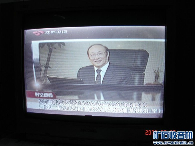

康佳 电视光栅压缩发白喇叭有噪声维修一例 本人原创
发表于 2022-4-12 20:50:11 | 显示全部楼层 |阅读模式
问题出在 中频通到,视频检波电路,中周 槽内瓷管电容漏电,还有场电路电解电容失效。
