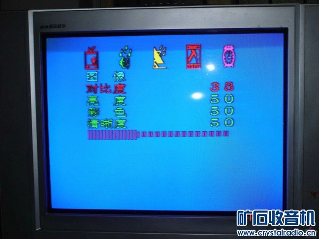

创维 29TM9000  正常收看,出现菜单,每个选项,自动闪烁30秒转入下一个选项,全部选过之后,菜单自动消失,过一分钟,又自动出现,周而复始,在AV 状态下。(使用机顶盒)
      怀疑面板,菜单键漏电,更换,不管用,(面板按键全部失控,不起作用),剪断面板三根连接线,还是不行,怀疑数据块出问题,换新,还是老毛病,故障依旧。出现菜单的时候,可以换台。
        修复最后 是超级芯片 TDA9373PS/N2/AIO889集成块有问题,损坏原因,高压帽打火,引起,部分功能失效和紊乱,面板按键失控,定期有规律出菜单。
          更换集成块后,不再出菜单, 面板按键也正常了。
