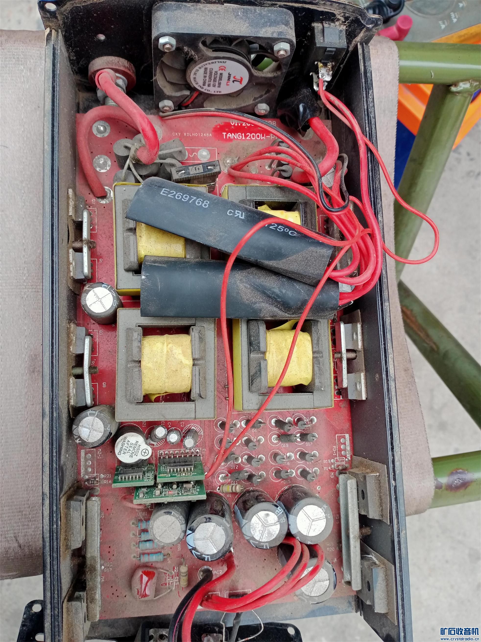

发表于 2022-4-12 19:01:22 | 显示全部楼层 |阅读模式
没有看明显过流烧坏痕迹,自感无从下手   现在风扇转 ,其他没反应了,哪位老师有这个资料。给指导迷津.先谢谢了!

发表于 2022-4-12 19:52:26 来自手机 | 显示全部楼层
先修前级,这四个变压器整理可能是两串整流后再串
发表于 2022-4-12 19:54:02 | 显示全部楼层
上次一个逆变器故障灯亮没输出,把功率管都测了一遍,发现一个MOS管异常,用电动车充电器上的替换后有输出了,然后按原来型号买一个换上,解决问题

发表于 2022-4-14 01:24:01 来自手机 | 显示全部楼层
前段时间我淘到一个坏的,经查是四个输出功率管坏了一个,
发表于 2022-4-14 01:50:26 来自手机 | 显示全部楼层
先确定前级有没有问题,再后级。

发表于 2022-4-15 14:54:54 | 显示全部楼层
这不是正弦波的较好修。通电不烧保险后级可能性大,正弦波的复杂点。

发表于 2022-5-2 17:58:58 | 显示全部楼层
这种逆变器做工是真不敢恭维,一般都是坏一把CMOS管,看看大管子短路了没有,还有非12V输入的7812损坏整机也不工作!驱动板坏的就只能整板换驱动板了,那玩意不好修!

 楼主| 发表于 2022-6-7 10:51:54 | 显示全部楼层
后边大管子坏了好几个。已经放弃
