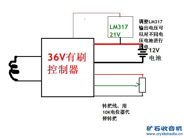

发表于 2011-7-16 17:06:13 | 显示全部楼层 |阅读模式
用两个有刷控制器,可分别对12V,36V,48V电池组10A以内任意电流放电,带低压保护,就是计时还需要人工回头再改进

lvhao 发表于 2011-7-16 17:13
12V放电需要外加21V左右电源,否则到31V左右就保护,21+10.5=31.5,当电池降到10.5V左右开始保护
发表于 2011-7-16 17:26:18 | 显示全部楼层
空空猫 发表于 2011-7-16 17:22
    21V怎么实现的? 用开关电源吗?

lvhao 发表于 2011-7-16 17:26
一个小变压器,加   LM317

发表于 2011-7-18 07:41:16 | 显示全部楼层
上给电路图看看?
发表于 2011-7-18 08:50:22 | 显示全部楼层
好像法  好办法  请楼主上电路图

 楼主| 发表于 2011-7-23 19:56:44 | 显示全部楼层
忘了说了,我把控制器里的检测电压电路和输入到场效应开关管的电路分开了,检测电压的电路耗电很少,现在48V控制器的都是分开的,也就是控制器接钥匙开关的细红线,我现在把21V左右的电压,负极接电池正极,正极接控制器里检测电压的接线。

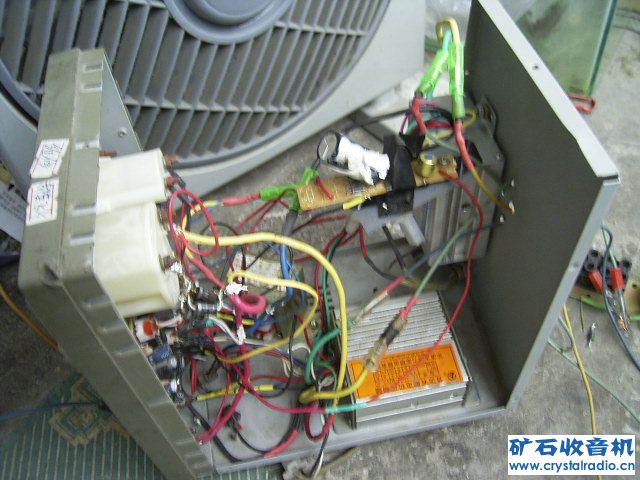

 楼主| 发表于 2011-8-21 00:28:12 | 显示全部楼层
今天用这个东西高压脉冲修复电瓶感觉还是很不错的,具体方法是
把电炉丝换成电瓶,注意正负极
把36V充电器接到控制器的正负极
调整旋钮用1A电流脉冲充电
最后转0.2A较长时间充
