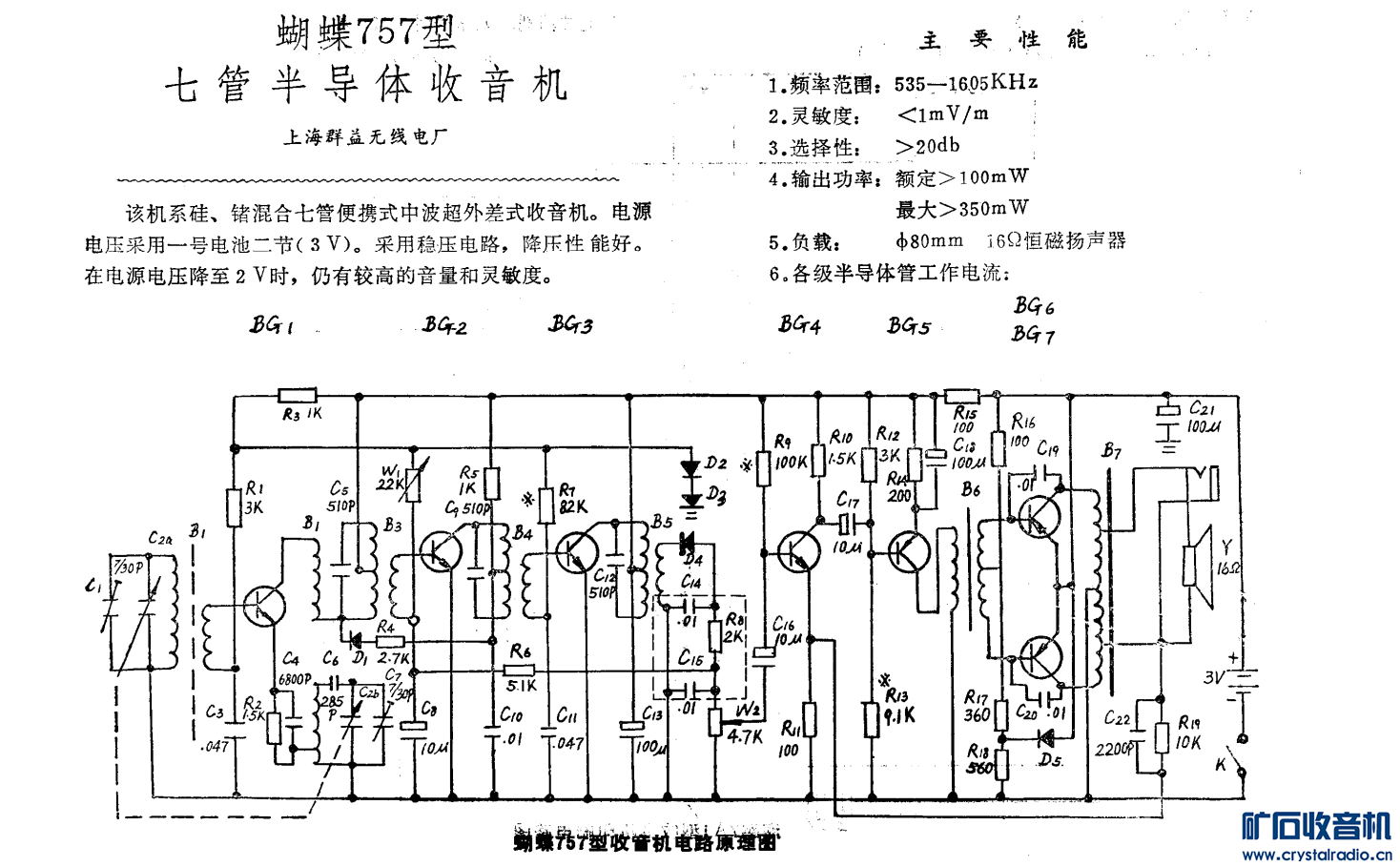

一台老旧H757感觉灵敏度偏低声音稍显嘶哑,于是试着调整中周,一中放输入中周完全无谐振点,怎么调都感觉不到声音变化,一中放工作电流大约要调整到接近3毫安才有基本正常的灵敏度,什么情况?

 楼主| 发表于 2022-4-13 09:41:40 | 显示全部楼层
变频管发射极电阻两端电压1.5V,感觉有点不对头
发表于 2022-4-13 13:07:20 来自手机 | 显示全部楼层
D2、D3多少电压?

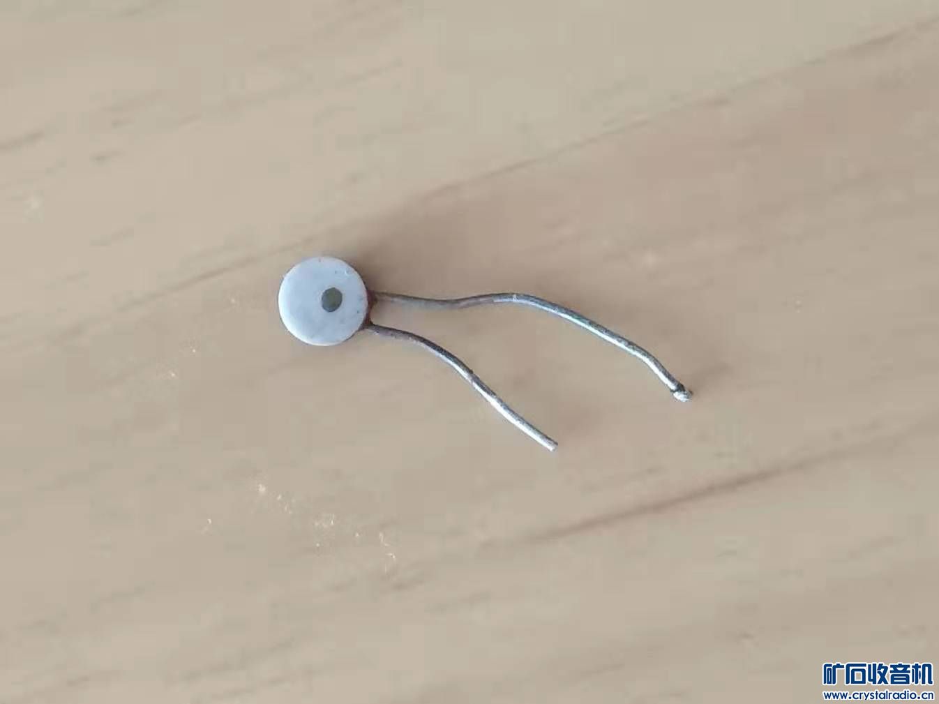

 楼主| 发表于 2022-4-13 14:44:18 | 显示全部楼层
CD77-2B 发表于 2022-4-13 13:07
D2、D3多少电压?
2.1V,实物只有一只二极管没有修理痕迹应该是原装,PCB有两只二极管位置,附图是拆下来的二极管
发表于 2022-4-13 16:01:58 | 显示全部楼层
2.1v肯定高了,用2个硅二极管或三极管的BC结代替,换后测下一、二中放静态电流。
 楼主| 发表于 2022-4-14 12:15:07 | 显示全部楼层
换上两只1N4148稳压值大约2.1V,变频管发射极0.52V,一中放调整到R5压降约0.6V,中周谐振状态回来了,灵敏度和音质感觉也正常了。
 楼主| 发表于 2022-4-14 13:49:36 | 显示全部楼层
北方以北 发表于 2022-4-14 12:15
换上两只1N4148稳压值大约2.1V,变频管发射极0.52V,一中放调整到R5压降约0.6V,中周谐振状态回来了,灵 ...
写错了两只1N4148稳压值大约1.2V
