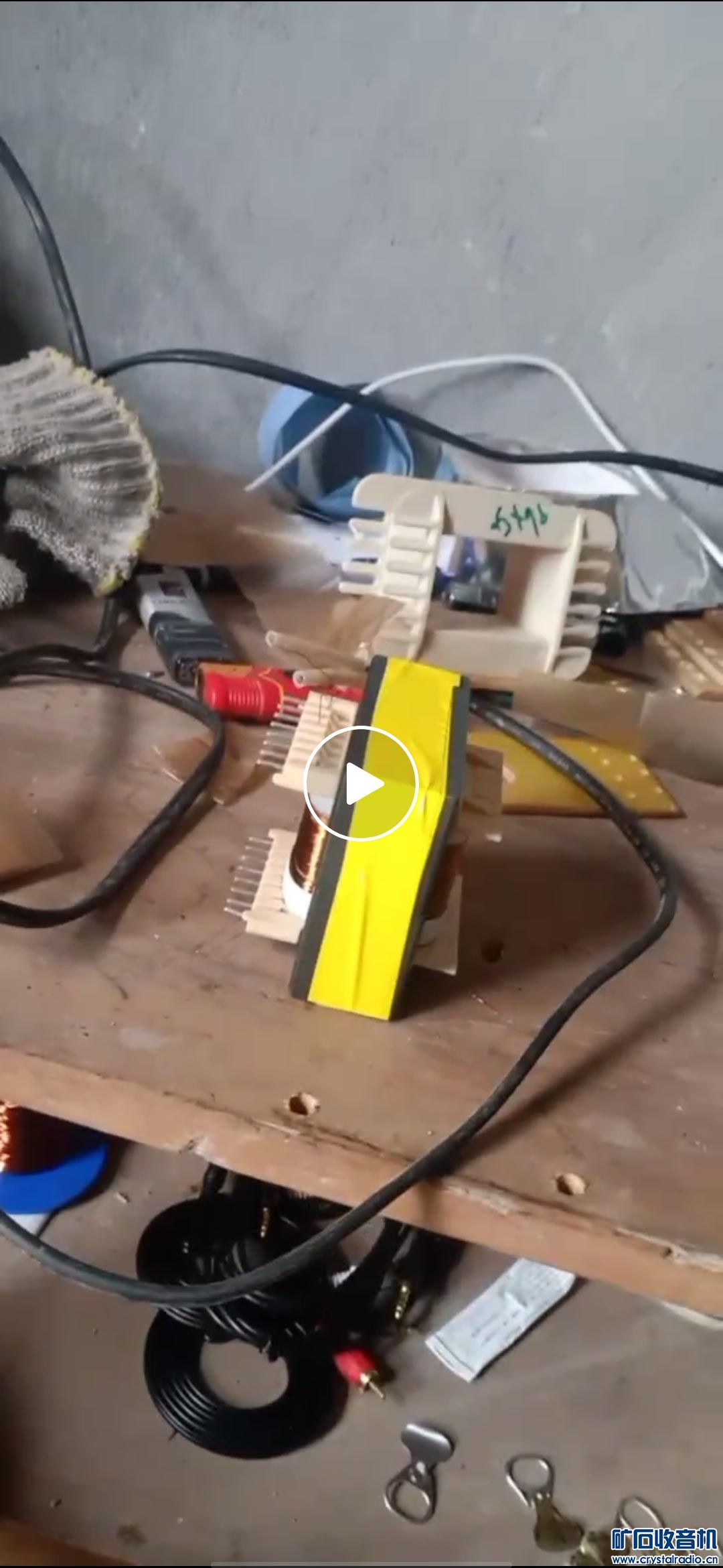

 楼主| 发表于 2022-4-22 14:25:40 | 显示全部楼层
第一步电源牛,宣告失败!绕了2000圈,空间留下50%不到!空载直接100多W!直接完蛋。对此我分析,一,材质欠好,用PC95可能会好点,二,我预想功率太大,可能做10W可行

 楼主| 发表于 2022-4-22 15:34:25 | 显示全部楼层
海河 发表于 2022-4-14 20:23
PC95材料,只要是真的,磁导率比较高(虽然比不上坡莫合金),也可以做信号和推动牛的。
我用EE65的铁芯,绕了2000圈,直接空载100多W,不可行啊

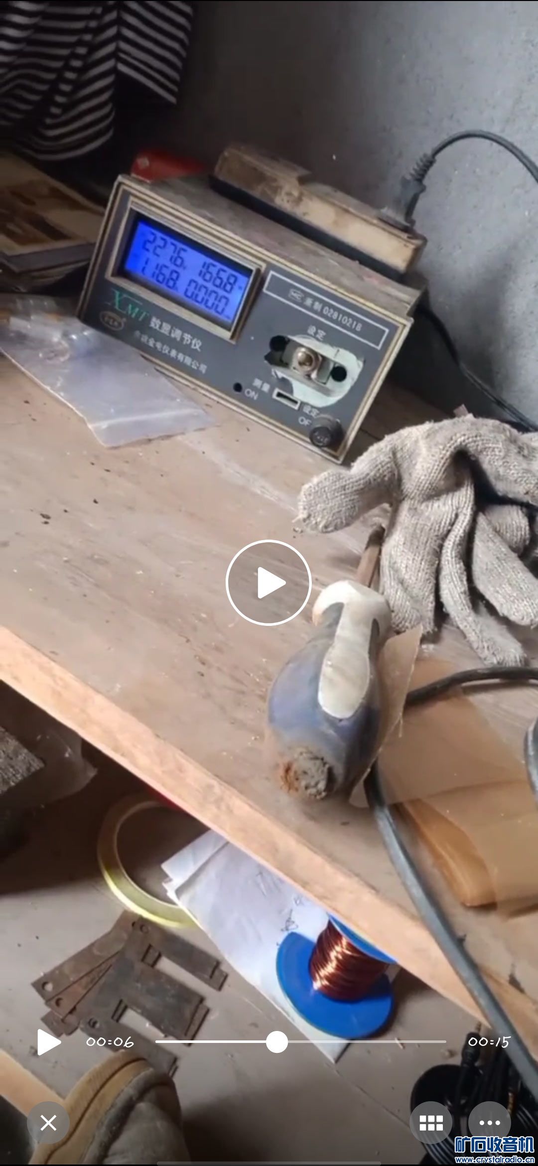

发表于 2022-4-22 21:48:13 | 显示全部楼层
能不能测一下电感量呢。
 楼主| 发表于 2022-4-23 12:51:00 | 显示全部楼层
海河 发表于 2022-4-22 21:48
能不能测一下电感量呢。
我自己没有绕线机,叫朋友代绕,他那电桥找不到了,我总结,应该是上面的问题,有点遗憾,只能等下次,我就不信了,下次用大铁芯高。这次只能退而求其次,用0.35的矽钢片了,二手拆机片4块钱一斤!做了一个76的电源牛,足够了。

本来设计,66应该初级绕3000圈,但是骨架太小了,2000圈已经占用1半,上电一试,功率160多w!也算是一次失败的试验吧,本质上,还是圈数少了

 楼主| 发表于 2022-4-24 13:51:53 | 显示全部楼层
比较坑,实际测试就是这样
 楼主| 发表于 2022-4-24 13:54:04 | 显示全部楼层
2000圈完全不够,功耗实在是太大,线包也没多少空间了,下次试试大铁芯吧
