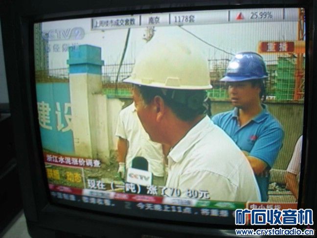

屏幕中间有蓝屏带回扫线,屏幕左边3厘米,正常,屏幕右边5厘米正常,伴音正常。
      怀疑,蓝枪碰极,但是左右正常,排除碰极,调节加速电位器,亮度变化正常(调高出现回扫线,调低全黑),说明问题不在这两个地方,最后怀疑,问题出在消隐电路,查出,1S555  二级管,有一个脚锈蚀,处理干净补焊,一切正常。
